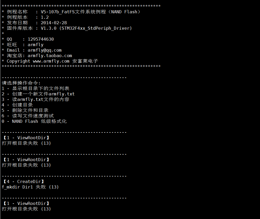

请问下例程编译是正确的,烧录到板子后,使用按键都显示失败,是我哪个地方操作错了么,这个例程具体该怎么用,我看文档似乎需要插入tf卡,例程不是把nandflash做成fat文件系统么,跟tf有什么关系

你好,目前我只是想跑下这个例程但是运行不起来,按过0格式化之后,再按1提示打开根目录失败 1629775581(1).jpg ,就是想知道应该怎么操作

这个方案已经放弃,不再维护,售后问题太多,各种奇葩问题。
