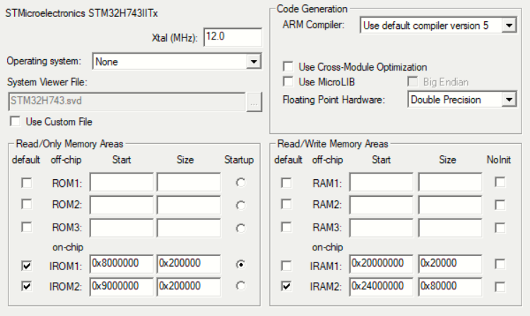

STM32H7的内部Flash和QSPI Flash都运行程序的混合方式无法成功
出现故障提示No Algorithm found for: 09000000H - 0900793BH   Partial Erase Done (areas with no algorithms skipped!)
请问如何解决?

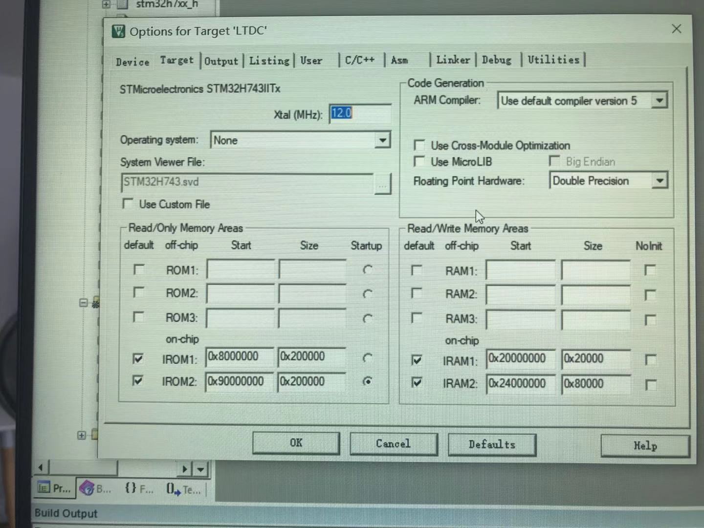

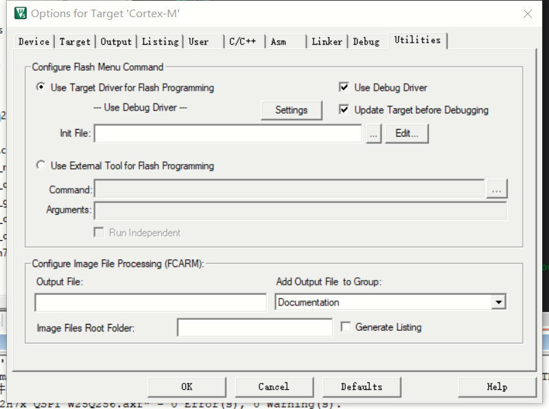

 楼主| 发表于 2021-8-11 09:16:51 | 显示全部楼层
已经配置了!不知道哪里出了问题!

 楼主| 发表于 2021-8-11 09:20:49 | 显示全部楼层

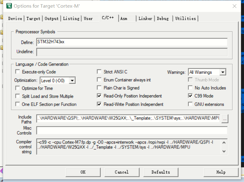

27
42
42

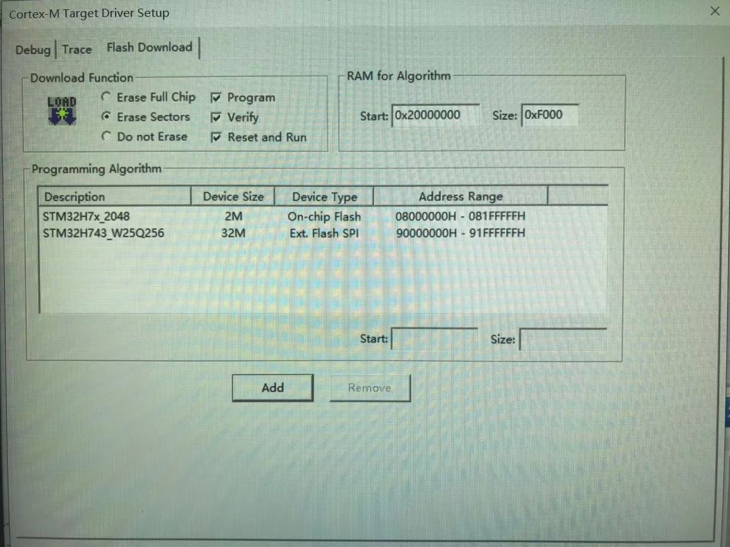

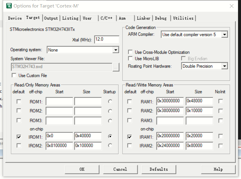

 楼主| 发表于 2021-8-11 09:28:39 | 显示全部楼层
配置参数表, 还是不对!

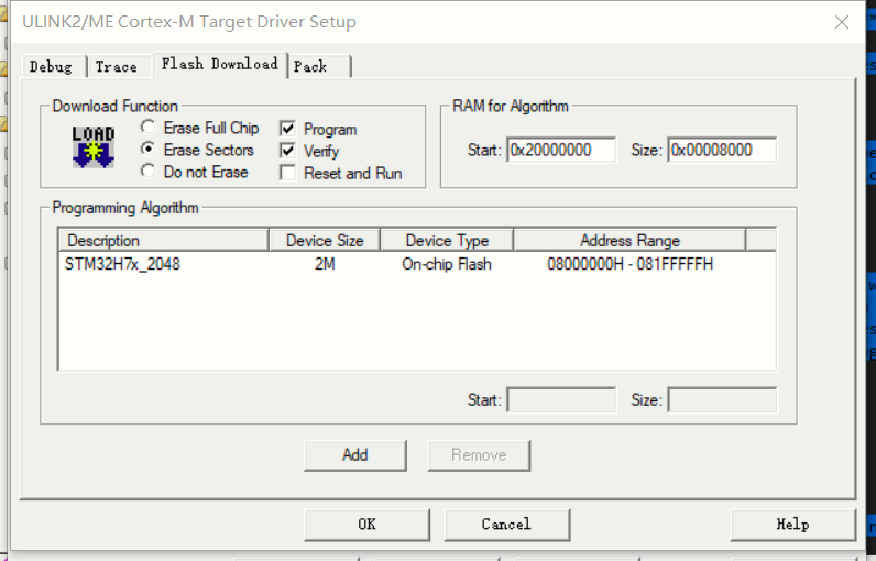

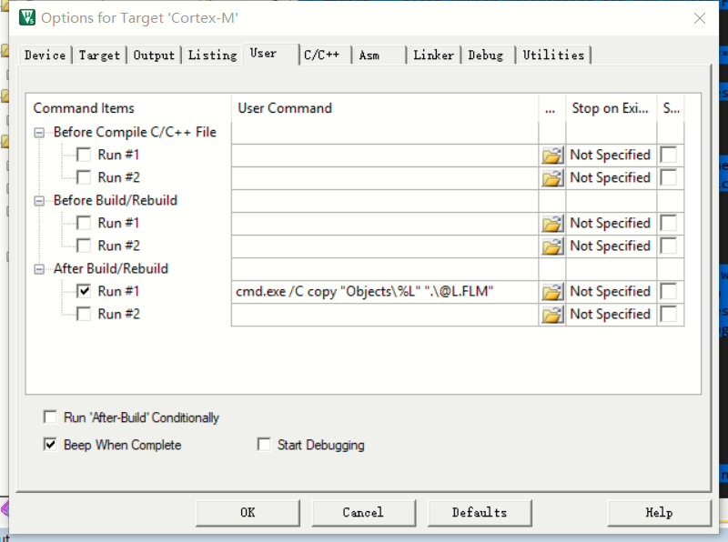

 楼主| 发表于 2021-8-11 09:40:53 | 显示全部楼层
flash 下载算法配置图

 楼主| 发表于 2021-8-11 09:42:13 | 显示全部楼层
eric2013 发表于 2021-8-11 08:30
这个提示表示你没有加载QSPI Flash下载算法
你好  我按照手册配置了flash算法,无法成功  不知道哪里出了问题

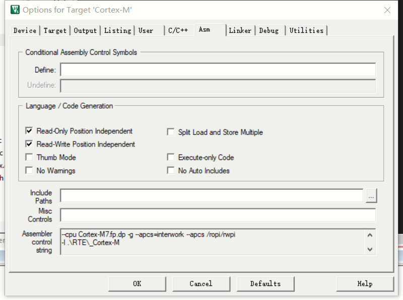

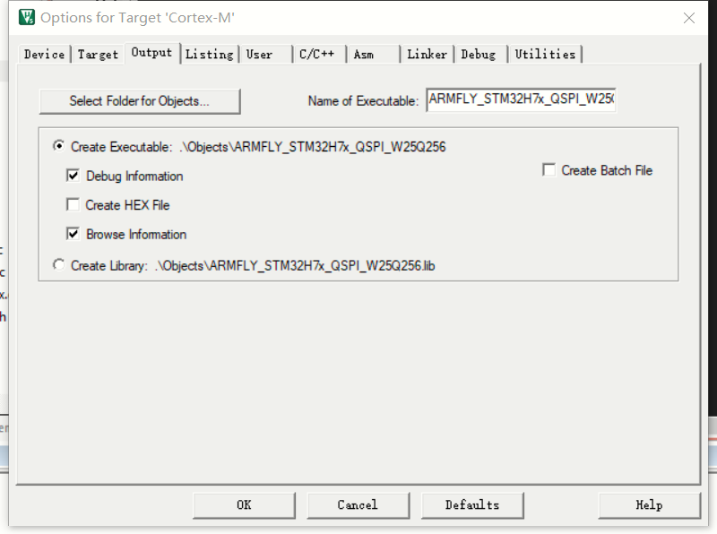

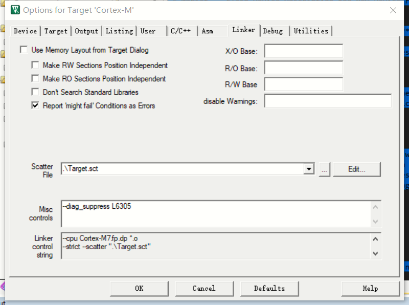

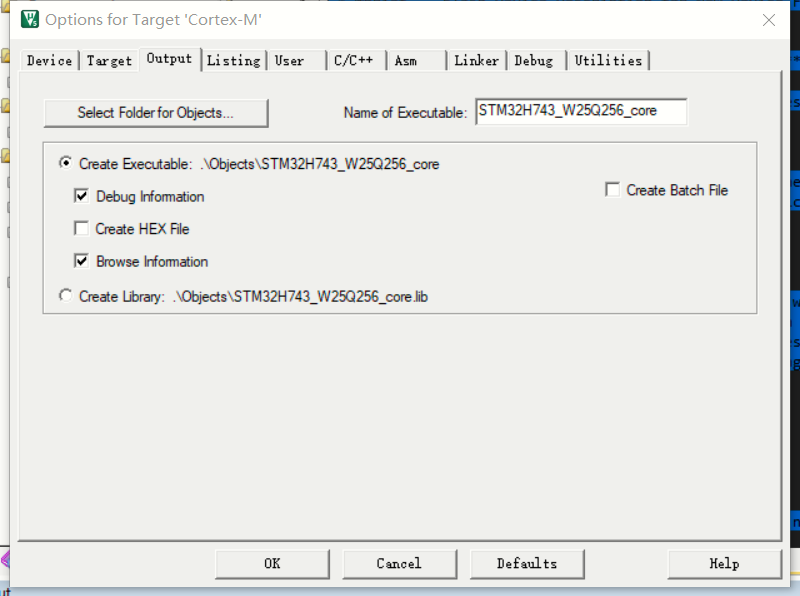

 楼主| 发表于 2021-8-11 09:58:41 | 显示全部楼层
flash 算法制作设置

发表于 2021-8-11 10:24:41 | 显示全部楼层
liping1209 发表于 2021-8-11 09:58
flash 算法制作设置
看你的工程型号类型是IIT6,那我初步知道怎么回事了,你应该是给你自己的板子移植。
这样的话,区别就大了,你要重新设计下载算法,因为不同型号,同一型号不同后缀的的SPI Flash,下载算法都不同。

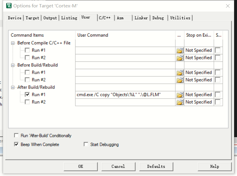

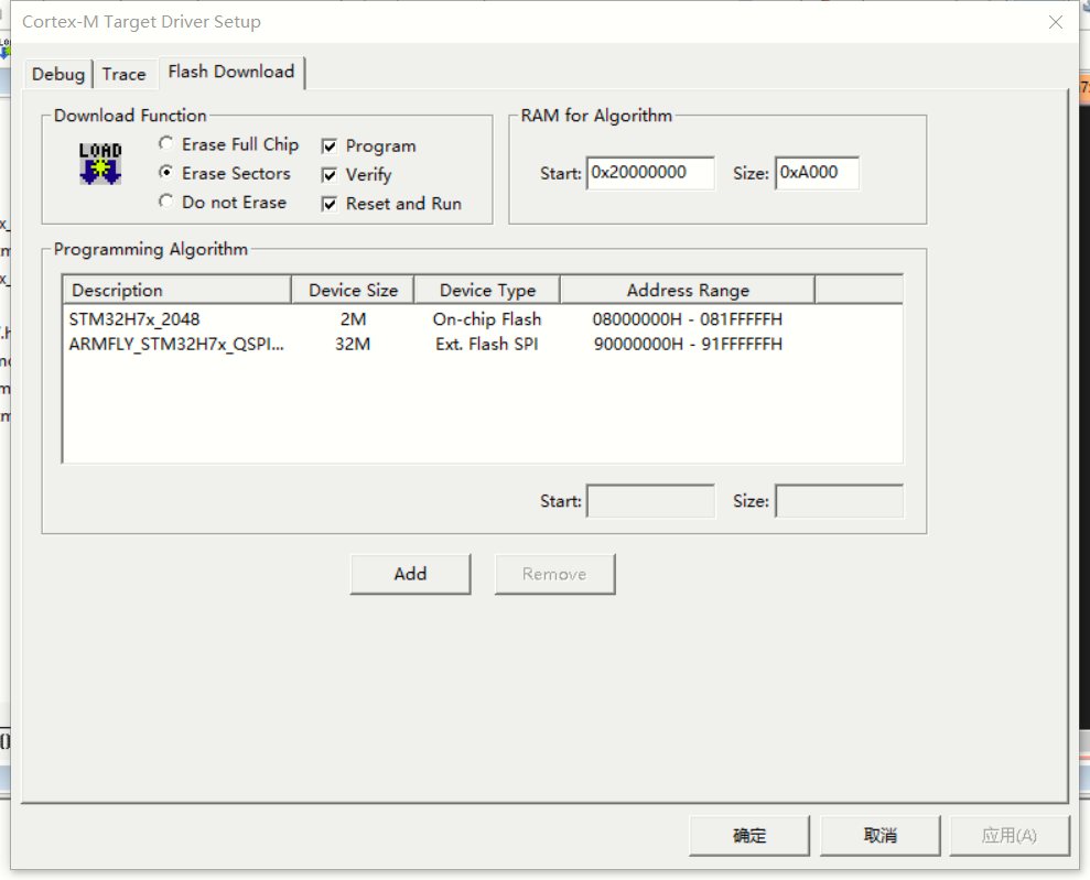

 楼主| 发表于 2021-8-12 10:45:31 | 显示全部楼层
程序下载算法加入配置:

发表于 2025-1-11 12:49:25 | 显示全部楼层
我也是这个问题,我下载的时候没报,调试就会
发表于 2025-1-11 17:08:20 | 显示全部楼层
我也是这个问题,应该是算法的起始地址是0x9000 0000,而你设置的外部flash起始地址是0x0900 0000,地址对不上,你的报错就是0x0900 0000,但是你的算法地址是0x9000 0000;
