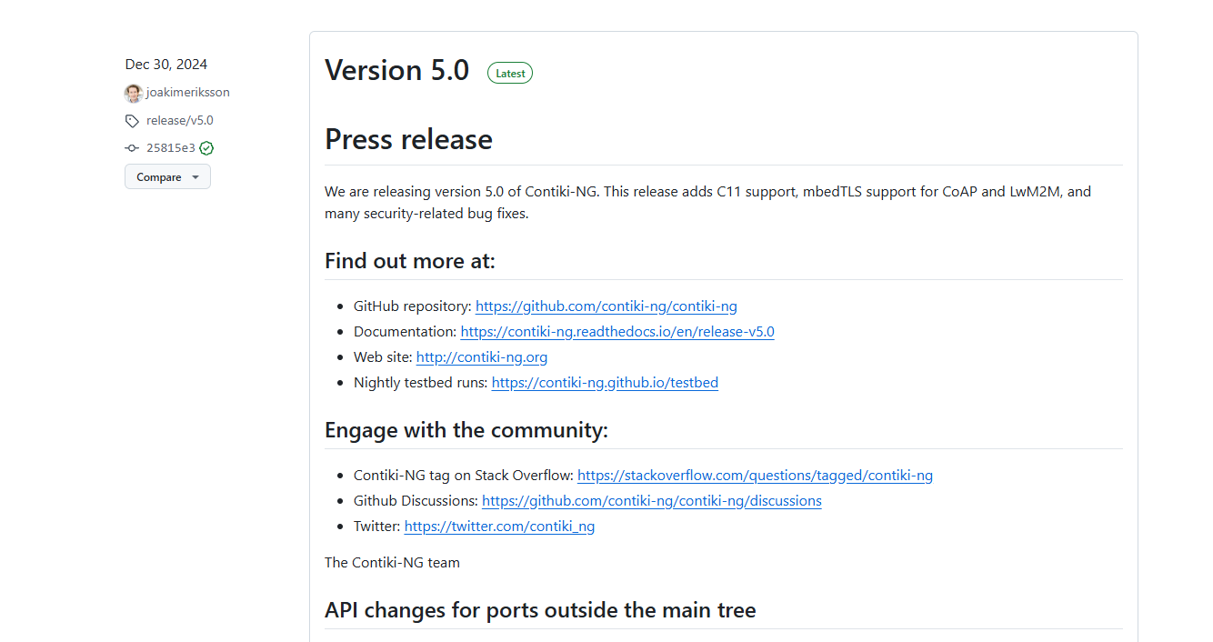

发表于 2025-9-16 09:08:32 | 显示全部楼层
可以,还在持续更新
