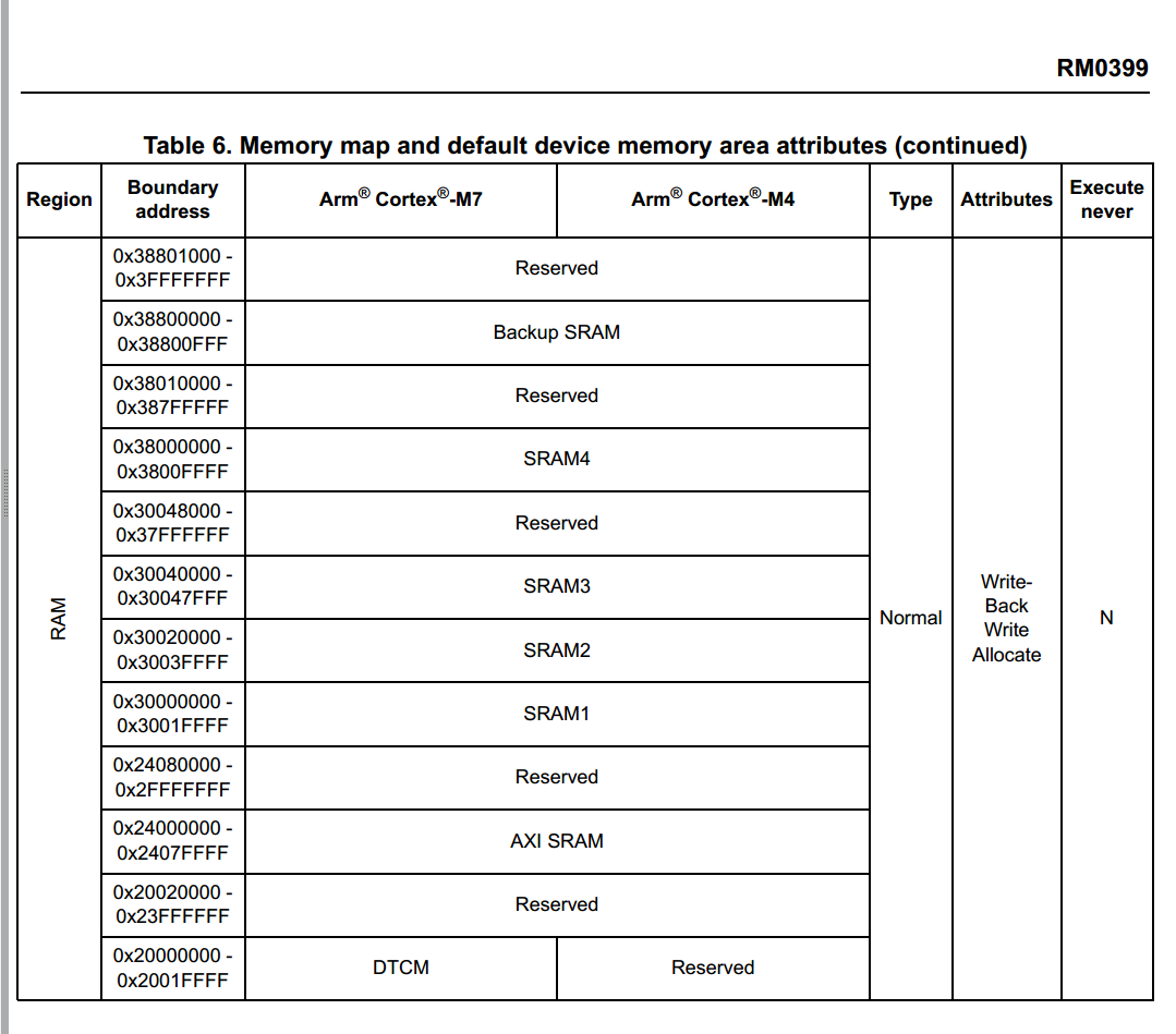

大师们好,关于 h747 的双核芯片,有个问题想请教下,如果把 747 的所有外设都放在 M4 内核里面进行初始化 及 读写操作,M7 内核只负责数据处理,他们的通信机制是硬件信号量进行传递的,但是如果我在 M4 内核里面读取到相关的数据后,该怎么样吧这个读取到的数据传递到 M7 内核里面啊 ?
比如,我在 M4 内核里面读取到的 触摸屏 x,y 坐标值时,这个 x, y 坐标值该如果传给你 M7 内核啊 ? 如果是发送内核 硬件信号量给 M7 内核,此时M7
内核只是知道了 M4 内核有触摸屏的信号过来,但是这个 x, y 的值在 M7 内核里面该如何获取啊 ??

固定个RAM地址。两个核都操作。

下面显示的部分应该算是公共的内存地址了, 那如果是这样的话,那感觉捣鼓起来应该会方面很多了哟

从这个图来看,除了DTCM,其它都可以作为共享RAM访问。

共用地址加开mpu,或者再套个消息队列来搞

比如地址0x2000 0000的RAM,都读写这个RAM空间就行。

主要是Cache,两个CPU属于多主操作,有数据一致性问题。
