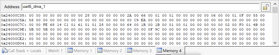

用了串口5空闲中断配合DMA实现不定长传输,第一波数据没有问题,从第二波数据开始仿真结果显示接收数组接收的数据出现移位情况
第一波数据
第一波数据
第二波数据
第二波数据
第三波数据
第三波数据
