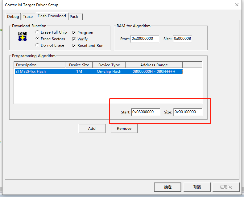

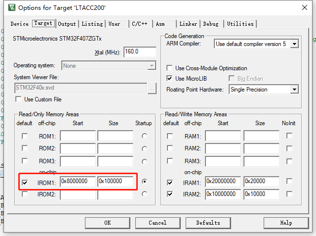

最近做在做IAP升级的功能,keil中target里的rom地址设置和烧录器里的地址设置有什么区别或者关联?谢谢

烧录里面的地址可以不用管,
你在target里的rom地址设置自动下载到指定地址

 楼主| 发表于 2021-7-20 17:40:06 | 显示全部楼层
eric2013 发表于 2021-7-20 16:14
烧录里面的地址可以不用管,
那请教一下硬汉哥,在什么情况下,才是需要改烧录里面的地址的?
发表于 2021-7-20 18:10:14 | 显示全部楼层
基本用不到修改。

 楼主| 发表于 2021-7-20 18:49:59 | 显示全部楼层
eric2013 发表于 2021-7-20 18:10
基本用不到修改。
硬汉哥,那我是否可以这么理解,烧录里面的地址只是控制可以烧录的范围,防止target地址配置有误,覆盖掉已存在的类似于boot代码的二次保护?
发表于 2021-7-21 08:41:56 | 显示全部楼层
熊大 发表于 2021-7-20 18:49
硬汉哥,那我是否可以这么理解,烧录里面的地址只是控制可以烧录的范围,防止target地址配置有误,覆盖掉 ...
不够准确。
下载算法是为了适配你的程序而存在的。你的程序里面设置了那些空间的Flash,比如内部Flash,外部Flash等,你的下载算法就要适配。
