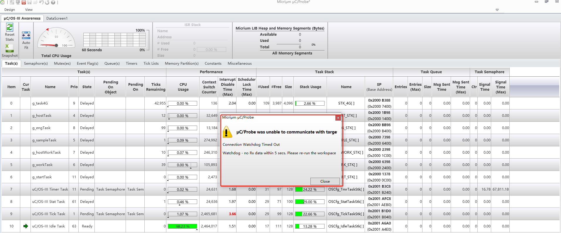

 楼主| 发表于 2021-7-29 10:06:00 | 显示全部楼层
结个帖,直接上图。在又一次死机后,我尝试着接上uc/probe看看,发现还能看到任务的一些状态信息。其中某个任务SP指针似乎偏了。
然后我仔细排查了这个任务,发现有个函数有野指针!
验证了一下应该是这个原因了,没有初始化的野指针不知道指向哪里,所以在十几个小时或者几十个小时后很有可能导致程序崩溃。
