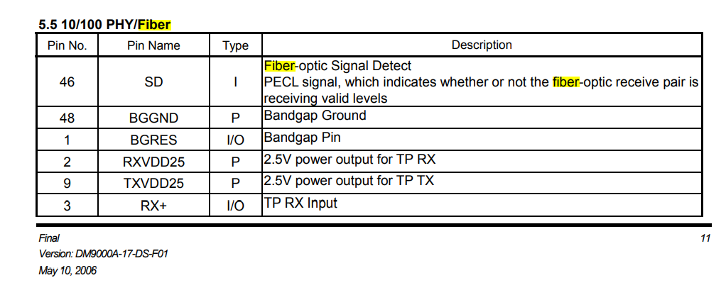

看网上说,DM9000A接光纤是要改几个寄存器的值,有哪位大佬知道改什么吗?

配置上应该没区别,注意这个接口即可

找了一个DM9000的供应商,需要改一下内容
光纤模式下,需要更改的寄存器:0X00→0X2100(固定100M全双工)DM9000_Write_PhyReg(DM9000_PHY_BMCR, 0x2100);
0X10→0X4014(使用光模块);
0X14→0X0410;
DM9000_Write_PhyReg(DM9000_PHY_SCR, 0x0010);          // DISABLE AUTO-MDIX
