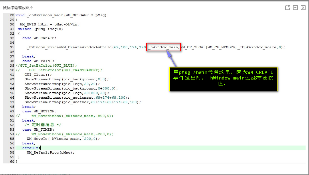

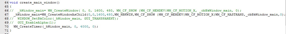

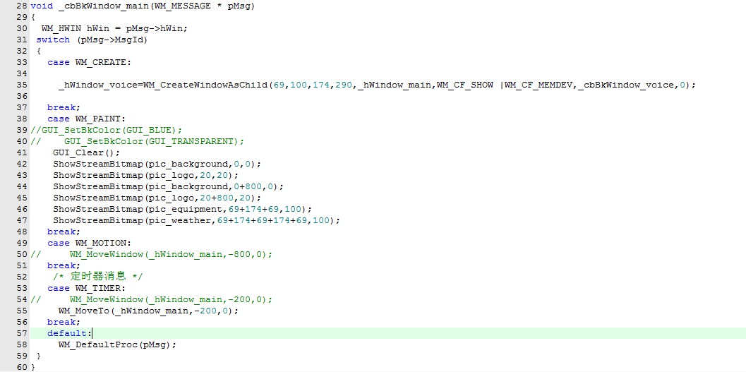

main回调函数那里设置了个定时器消息,移动一段距离,main窗口移动了,然后voice这个子窗口没有移动,还是在原来的位置上。

你的子窗口创建位置不对,你在父窗口的WM_CREATE里面创建,此时还没有返回父窗口句柄呢。

搞定了,谢谢。
 楼主| 发表于 2021-6-25 10:02:26 | 显示全部楼层
学到了
