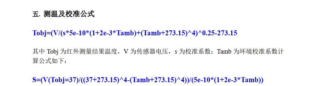

那位大神做过红外测温的方案,测试公式怎么通过程序编写?求大神帮忙!
Tobj=(V/(s*5e-10*(1+2e-3*Tamb)+(Tamb+273.15)^4)^0.25-273.15

这个公式Tobj=(V/(s*5e-10*(1+2e-3*Tamb)+(Tamb+273.15)^4)^0.25-273.15  貌似有点问题,第1个括号没有配上对。
这个指数操作使用C库的pow即可

value ^ 0.25  这个运算如果不使用pow函数,还可以怎么实现?
powf 这个是单精度的,速度还快点。
pow是双精度的。
