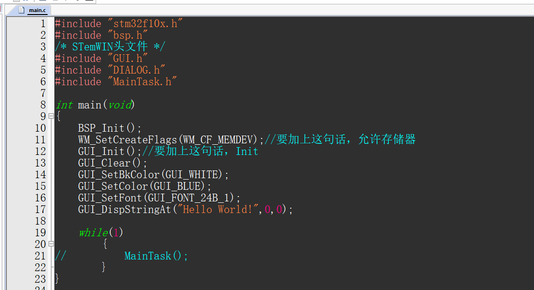

硬件:STM32F103CBT6  128K FLASH  20K RAM
         SPI接口的240*320的LCD屏幕,ILI9341驱动芯片
问题:

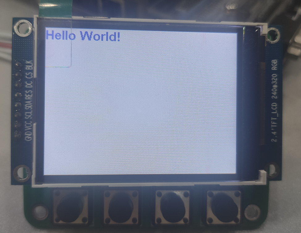

主程序中如果按照下面那样写,则是可以显示的

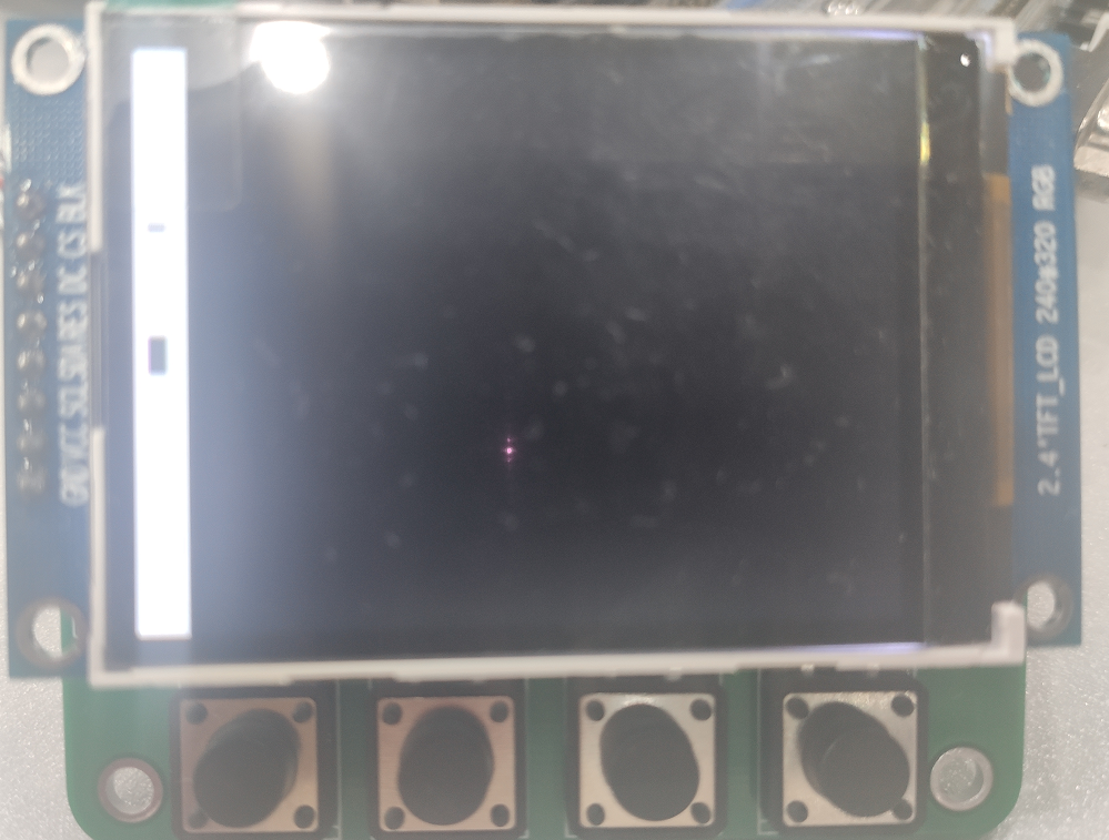

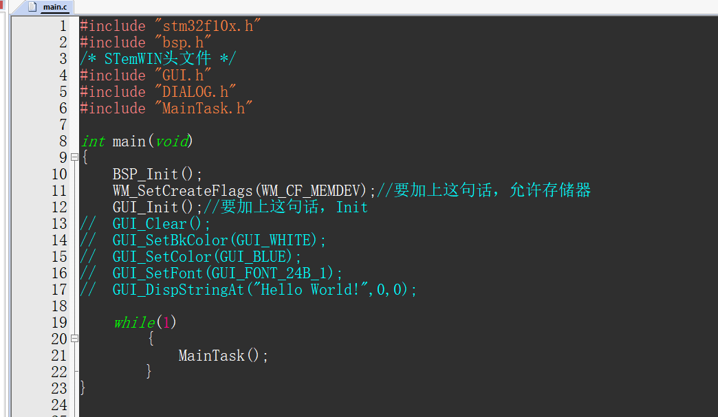

但是改成下面那样则显示异常:
不知道是移植没有移植好还是什么原因,请各位帮忙看下,谢谢!!!

发表于 2021-6-23 17:25:47 | 显示全部楼层
没有设置颜色,大家(背景,前景)都是黑的,显示正常,只是看不见而已

1、截图1的代码虽然正常,但正确姿势是
GUI_Init(); 这个函数要在前面,才能保证桌面窗口显示的字符hello world
WM_SetCreateFlags(WM_CF_MEMDEV);//这个函数放在GUI_Init前面,会启动桌面窗口也使用存储设备。
2、对于截图2代码,底层文件GUIDRV_Template.c不要做任何优化,看你还优化了_FillRect等函数,不要做任何优化试试
3、另外可以考虑注释掉函数WM_SetCreateFlags(WM_CF_MEMDEV)试试
