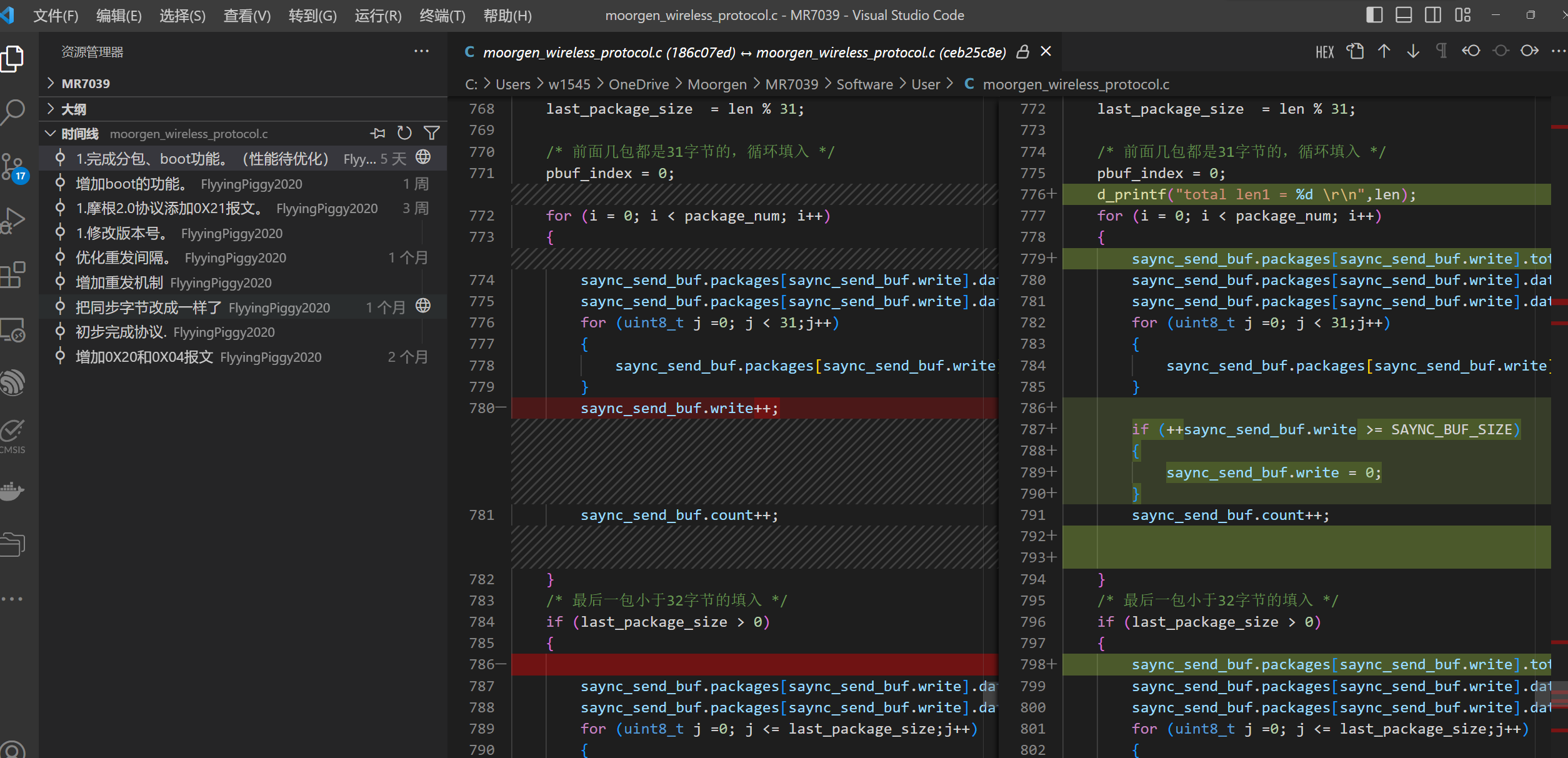

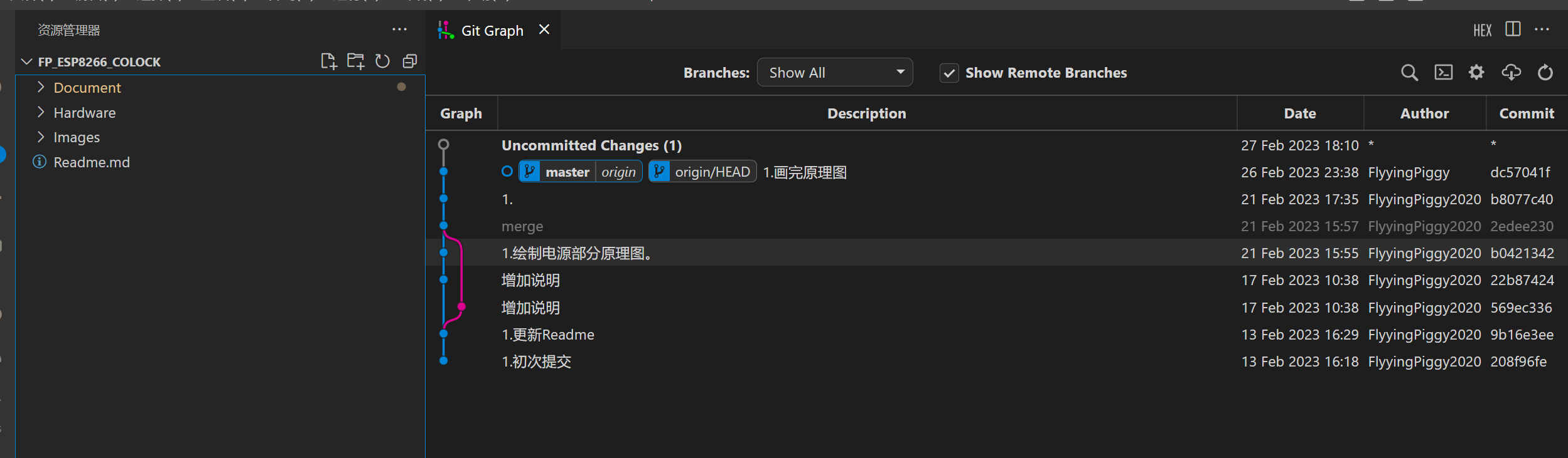

发表于 2023-2-27 18:17:47 | 显示全部楼层
我都是直接用vscode安装git graph插件管理的。
而且每个文件有时间线,可以看到自己修改了什么内容。
