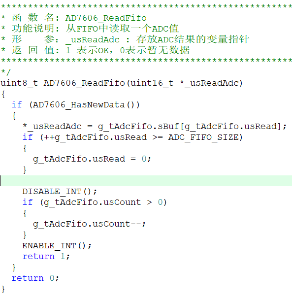

硬汉大神,不好意思打扰一下,想请教个关于FSMC驱动AD7606的问题,1.这个函数的每次读取的是一个通道的ADC吧,我想一次打印8个通道的数据应该怎么操作呢?
2.是不是可以传入形参 usreadadc【8】,每次取fifo里八个通道的值呢
谢谢。

推荐改造下,直接做两个大缓冲,改成双缓冲方式,比如定义2048个数据,前1024个缓冲存储数据的时候,另外的1024缓冲读数据。
新的DMA方式已经采用这种方法。

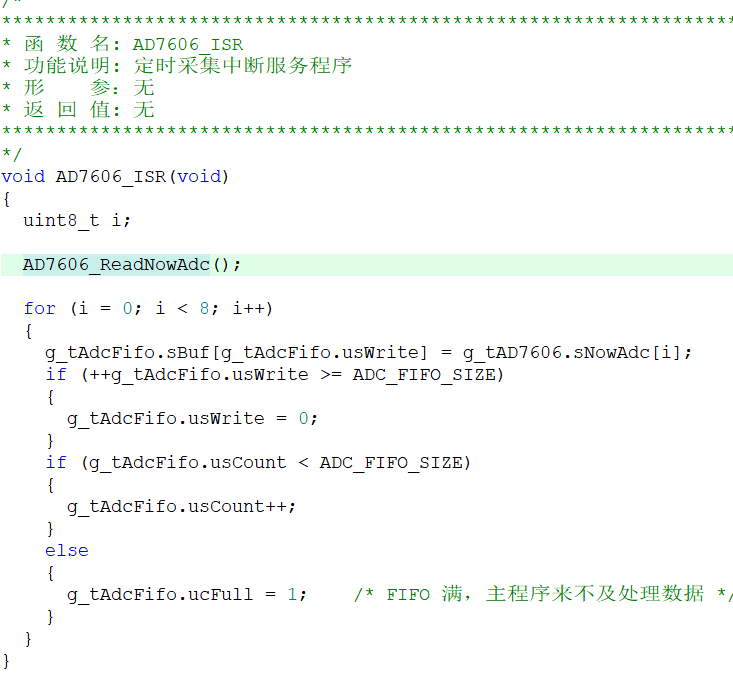

硬汉哥,我没有V6的板子,这里是读了八个通道的数据然后把这8个数据一个个写入FIFO 吧,所以我的第一个问题*usReadadc这个指针还是指向一个通道的数吧

二楼已经回复,看下教程,很详细介绍了。

硬汉哥,如果我不需要读,而是把数据保存到U盘,那么是不是设置两个4k缓冲区,一个写满了就f_write,然后清零,这期间写入另一个缓冲区
