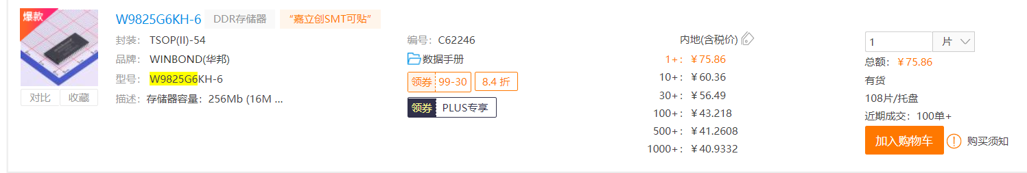

发表于 2021-6-1 18:33:27 | 显示全部楼层
现在行情16bit SDRAM比32bit SDRAM贵很多。楼主确定要用16bit?
16bit的W9825G6,之前4块钱,现在40,炸裂的价格
https://item.szlcsc.com/63303.html
32bit的SDRAM ,J价格还比较稳
https://item.szlcsc.com/110171.html

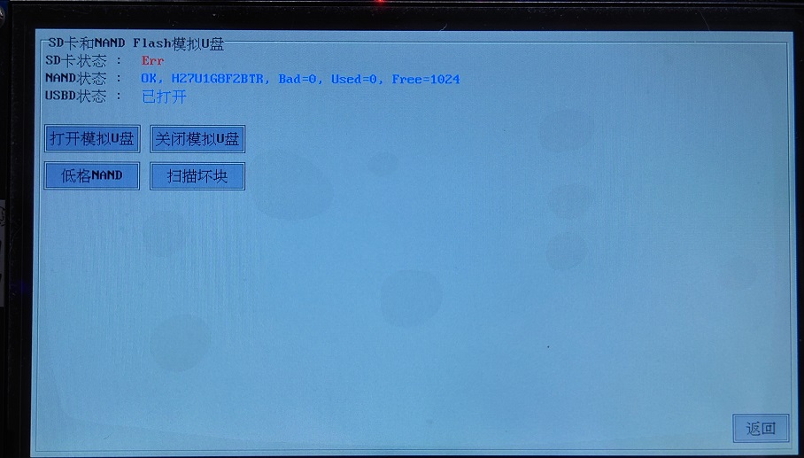

 楼主| 发表于 2021-6-3 21:39:55 | 显示全部楼层
hi eric2013大大
這個還在修改中.
目前在試兩個專案. 直接以16 bit sdram下去試.
一個是硬體解jepg, 但圖片會失真大約40啪. 慘不忍賭.
個人懷疑大概就是32bit的資料寬只剩16bit.
剩下都被砍了.
第二個是"STM32H7的uCOS-II + FatFS + emWin + ST USB的綜合模板"
這個就更慘, 直接在emWin 的gui_init就回報硬體錯誤.
後來去追是gui開內存時就過不了...............
好煩,還要卡到端午節, 之前和大大試過v7板子不只dm9000出狀況
現在連sd卡也硬體錯誤, 快瘋了. !!!!! 沒得保固呀, 台灣順豐現在暫時不收個人貨.
只收簽約商的貨了.........32bit sdram都沒得買.
