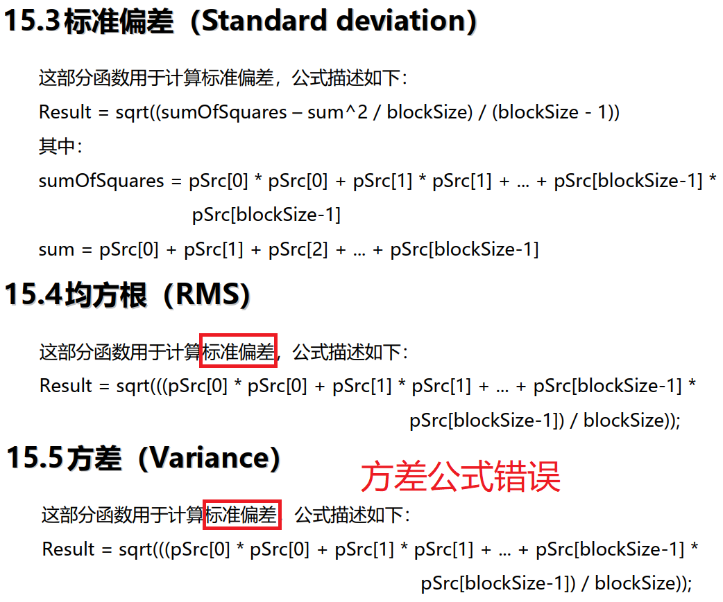

看了下arm_var_f32.c中的公式居然也有笔误:
Result = sum(element - meanOfElements)^2) / numElement - 1
meanOfElements = ( pSrc[0] * pSrc[0] + pSrc[1] * pSrc[1] + ... + pSrc[blockSize-1] ) / blockSize
Result = sum(element - meanOfElements)^2) / numElement  ...
谢谢指出,本周更新教程修正。
