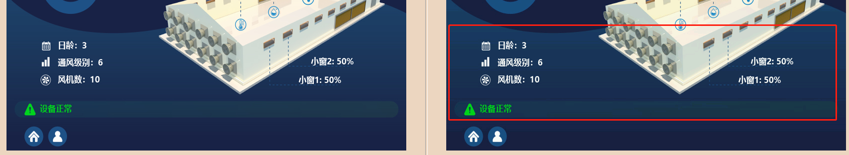

大神,我在使用STM32F429用EMWIN显示16位RGB渐变图片的时候出现条纹,有什么好办法处理吗,急求

这个使用32位/24位色才可以解决。而且你的显示屏硬件接口也要是RGB888的

硬件上,只能增加RGB分量的位数;软件上,可以换个UI取色方案,选那种颜色过渡不太明显的渐变,或者索性放弃渐变效果。

处理一下原始图片,比如:Floyd-Steinberg,Jarvis-Judice-Ninke, Stucki。相关文章https://blog.lvgl.io/2017-07-03/dithering

软件的问题,处理好了看起来差别很小。

调色吧,16位的颜色跟24/32位的渐变效果肯定是不一样的
通过调色,肉眼看不出明显的差别就可以了

这个办法可以

用GIMP软件转换的,这个软件作为开源免费软件,确实不错。
现在GUI教程也全部切到这个软件上了。
