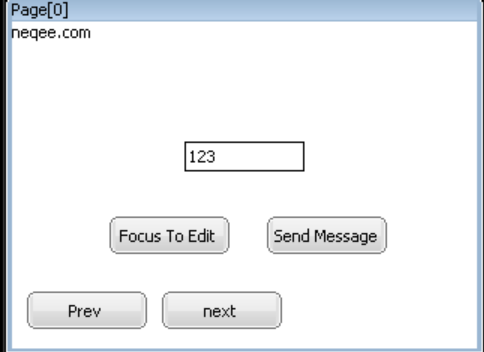

如下图,1这个地方应该是光标的位置,请问这种光标方式是如何设置的呢?
谢谢

发表于 2021-5-20 08:33:36 | 显示全部楼层
设置反显:
EDIT_EnableInversion

 楼主| 发表于 2021-5-20 17:58:48 | 显示全部楼层
eric2013 发表于 2021-5-20 08:33
设置反显:
不行,没啥反应。
EDIT_EnableBlink(hItem,300,1);
EDIT_EnableInversion(hItem,1);

发表于 2021-5-20 20:12:11 | 显示全部楼层
EDIT 框改成数据模式,不要用字符模式

发表于 2021-5-21 08:48:06 | 显示全部楼层
楼上正解,不可使用TEXT文本模式

 楼主| 发表于 2021-5-21 09:10:01 | 显示全部楼层
真的是这样。感谢感谢。
