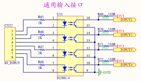

STM32内部上下拉一般要怎么配置
如图,芯片引脚与光耦隔离输入的引脚相连,而且上拉了电阻,引脚要配置长输入模式,是配置上拉输入还是下拉,或者都可以?

如果已经有外置上拉,用外置就好了。内部配置无上拉和下拉

好的,谢谢;如果内部还是配置上下拉的话,该配置成内部上拉么?

对,注意阻值大小是否满足,内置的是几十KΩ,详细数值看下对应芯片的数据手册
