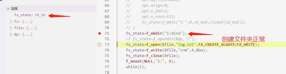

挂载文件系统是正常的
创建文件夹也正常

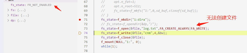

下面是代码片段
  1.     //fatfs测试
  2.     fs_state=f_mount(&fs,"1:",1);
  3.     fs_state=f_mkdir("1:dira");
  4.     fs_state=f_open(&file,"log.txt",FA_CREATE_ALWAYS|FA_WRITE);//这个函数返回FR_NOT_ENABLED
  5.     fs_state=f_write(&file,"cnm",4,&bw);
  6.     fs_state=f_close(&file);
  7.     f_mount(NULL,"1:", 0);
复制代码
经过检查那几个变量也是在ram里面创建出来了,并不是没有分配空间

发表于 2021-5-12 16:59:39 | 显示全部楼层
你写个文件的绝对路径应该是可以的,比如1:/Dir/log.txt
或者先opendir,然后再创建文件

 楼主| 发表于 2021-5-13 09:20:50 | 显示全部楼层
或者先opendir,然后再创建文件
谢谢二楼 问题解决了
我没想到需要绝对路径
