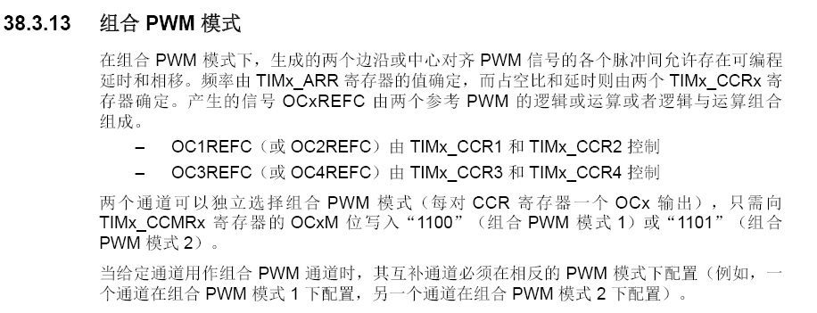

如何配置组合PWM模式输出正确波形?

 楼主| 发表于 2021-4-25 13:46:28 | 显示全部楼层
eric2013 发表于 2021-4-24 11:10
楼主所说组合PWM模式是指的那种,级联?
就参考手册上说的组合PWM功能,不理解该怎么配置用起来

 楼主| 发表于 2021-4-26 14:22:14 | 显示全部楼层
eric2013 发表于 2021-4-26 11:30
发对应章节位置,我看下
另外你要实现做什么东西,实现什么功能。
我没有要实现做什么东西,我只是想验证这个功能,就像官方给输入捕获的例子,但是没有组合PWM模式的例子

 楼主| 发表于 2021-4-27 09:05:42 | 显示全部楼层
eric2013 发表于 2021-4-27 08:51
STM32CubeH7软件包下面路径下的就是:
\Examples\TIM\TIM_Combined
看了,这是组合三相PWM模式例子,不是组合PWM模式,手册只说需要配置TIMx_CCMRx 寄存器的 OCxM 位写入“1100”(组合 PWM 模式 1)或“1101”(组合 PWM 模式 2)
