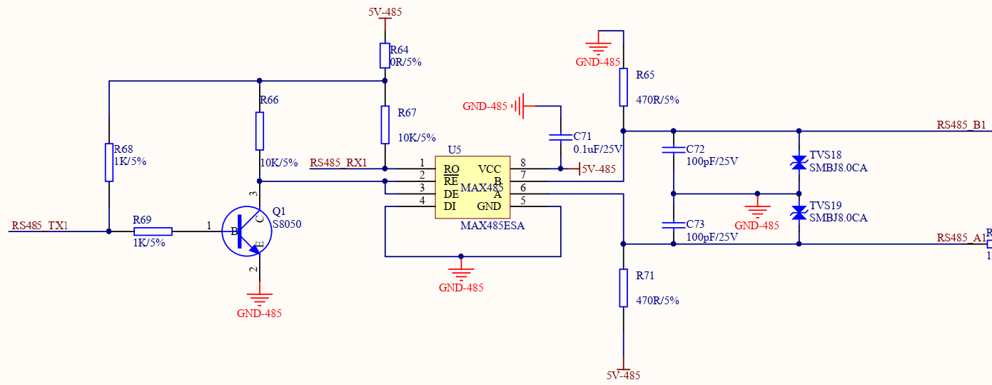

电路采用RS485自动收发,不用切换输入输出,可以像串口一样接收

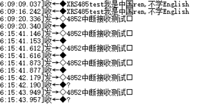

结果如下,RS485发不出来
中断服务函数的cnt是用来记录进入中断的次数,因为接收到一个字符,进一次中断,最终cnt=16,和接收到的数据一样,但是为啥发不出来呢?谢谢。

现在可以发送出来的,但是发几次就会有乱码,如图,图片发不出来。。。。
为什么会有乱码,是这样的发送函数有问题吗?void RS4852_SendStr(uint8_t* aTxBuff,uint16_t uhTxCNT)
为什么接到就发发不出来,非得保存在数组里才能发出来呢?谢谢这个忘了弄悬赏了

感觉你应该先排查硬件问题,最后再排查软件。你再做个这种电路,两个电路对接,一端的RX和TX短接,做个自收发,批量测试看看正常不

发表于 2021-4-23 09:45:11 | 显示全部楼层
硬件问题,R65和R71的电阻改10K试试。线路长的话,在A和B之间加120R电阻。

发表于 2021-4-25 21:17:38 | 显示全部楼层
先排查硬件,用逻辑分析仪或示波器,检查485芯片的RO脚是否有正常的数据波形。确认无误,再去检查软件问题。
