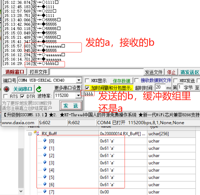

有如下问题:
  • 如果选择正常模式,需要清除一堆DMA的标志位,不知道为什么虽然我接收的数据只有几位,外设到内存的内存空间有256字节,正常来说这些标志位都没有影响的,但是不清除就不行

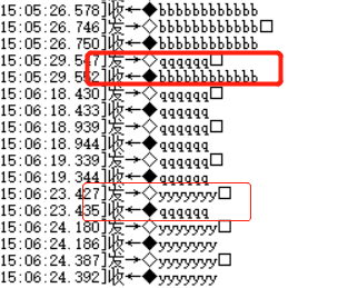

  • DMA工作模式normal,当第二次发送的内容和第一次不同时,串口回显的内容不会立刻改变,而是下一次才开始改变,如图,之前都是bbbbbbb当发送qqqqqq时,在main函数中的发送函数表明接收到的还是bbbbbbbbb;第二次,之前都是qqqqq,我发送yyyyy时,在main函数中的发送函数表明接收到的还是qqqqqqq,等到下一次才显示正常。
这个更明显,通过调试发现,我发送的是b,但是缓冲数组里还是之前的a,感觉DMA的缓冲慢半拍,不知道大家有没有碰到这样的问题,谢谢大家。

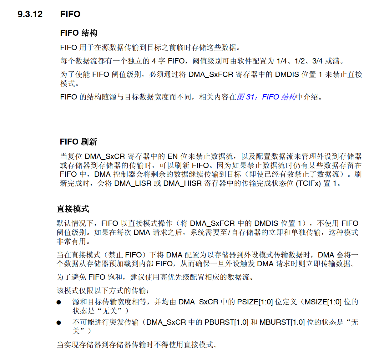

发表于 2021-4-20 19:14:11 | 显示全部楼层
需要在串口的接收完成中断中执行DMA的flush,不然DMA的FIFO中的数据是不会传输到缓冲区的,除非满了。

发表于 2021-4-21 08:27:49 | 显示全部楼层
伊森亨特 发表于 2021-4-20 21:10
flush是什么意思?你的意思是,需要在中断里把缓冲区的内容用memcpy复制到外面的数组里吗?
不是复制,是先禁用DMA,然后再启用DMA。
DMA有FIFO,参考407 RM的DMA章节。    __HAL_DMA_DISABLE(huart->hdmarx);  禁用DMA,DMA的FIFO中的数据就会传输到缓冲区
    __HAL_DMA_SET_COUNTER(huart->hdmarx, RX_BUFF_LENGTH);  重设DMA要传输的数据项数目
--------------复制数据或对数据处理----------
    __HAL_DMA_ENABLE(huart->hdmarx);启用DMA
