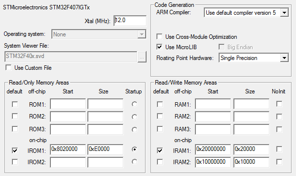

背景:芯片为stm32f407igt6,作为applicaiton程序,偏移了0x20000.
我定义了个数据结构,然后在全局数组里初始化,这里设置.HOOK=0,但是系统复位后,查看此全局数组中,的alarm_obj[3].Hook 不等于0,有图有真相。

可以看到此时Hook =0x00000001,此时优化等级为0。当我把优化等级改为2时,就正常了。如图。然后在修改为0,也没事了。
问问群里大神么,这是怎么回事,是不是需要有什么需要注意的,我还不知道,请大佬提示提示我

我就是奇怪 我用全局数组中赋值的方式初始化为0了,上电复位后,成1了。就感觉很奇怪,想问问有什么需要注意的。。。。
