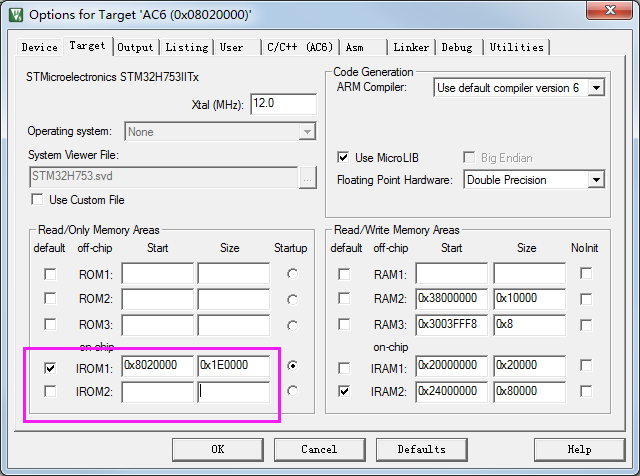

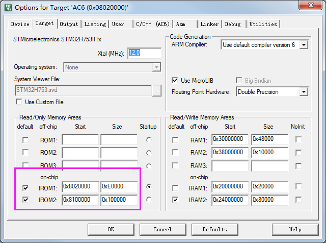

升级了下工程,之前一直是好好的800多KB,新建了下工程后发现陡增了600KB。
问题原因是在这个地方,一般应用不要这么写,容易出问题。
多出来那600KB的空间数值全部是0xFF。
最好仅写到一个里面,这样就没有这种问题了:
