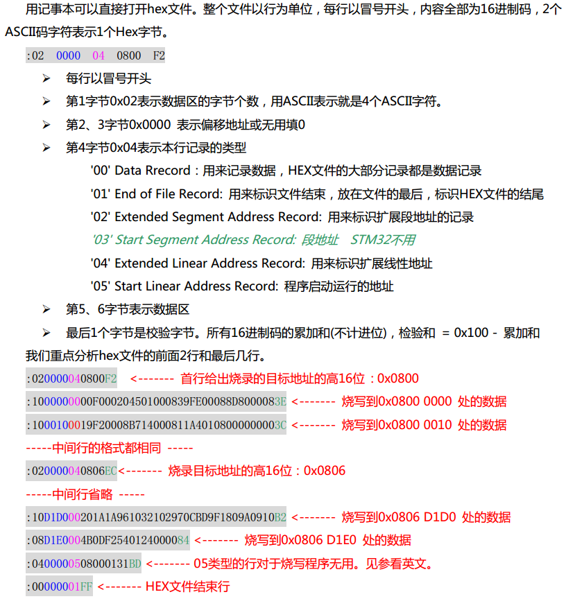

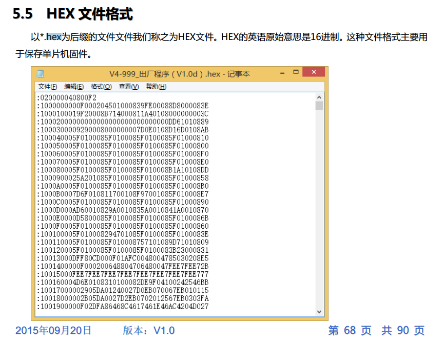

Keil的HEX是HEX386格式,采用ASCII表达Binary数据。并且Data Line放16个字节。这造成HEX Size大概是Binary的2倍多。
楼主下载一份Intel HEX Format的说明文档,用文本工具打开一个HEX文件一看便知。
