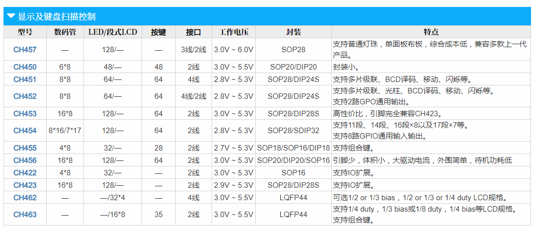

发表于 2021-4-9 12:47:42 | 显示全部楼层
QQ浏览器截图20210409124636.png http://www.wch.cn/products/category/8.html
