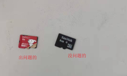

 楼主| 发表于 2021-4-7 10:42:51 | 显示全部楼层
eric2013 发表于 2021-4-7 10:12
测试下我新做的HAL版是否正常,这个做了很多修改。
另外你用的那个厂家的卡,各种SD卡我基本都够了买
上次提问 代码不知道怎么了 不完整 卡在这里while ((!validvoltage) && (count < SD_MAX_VOLT_TRIAL))
并且SDType也一直为0 正常的时候是SD_HIGH_CAPACITY,在CMD8: SEND_IF_COND出 就出错了。
另外换了个别的卡 试了很多次 就没出。
我这的问题,就出在识别过程中,还没有涉及到传输数据。所以拿最新的基于HAL库的对比了一下PWOER_ON那段,没看出有出入,过程一样。

 楼主| 发表于 2021-4-7 10:45:15 | 显示全部楼层
file:///C:/Users/Administrator/Desktop/Snipaste_2021-04-07_10-37-46.bmp

 楼主| 发表于 2021-4-7 15:03:35 | 显示全部楼层
eric2013 发表于 2021-4-7 11:23
磊科? 这个卡我有,用我二楼发的没问题。
嗯 另外发现我屏蔽了Can发送函数(100us的定时器调用) 就不怎么出问题了,不屏蔽很大概率出问题。现在整个工程都是标准库的,要把最新的HAL弄过来,我得花些时间了。。。。

 楼主| 发表于 2021-4-7 16:15:52 | 显示全部楼层
  1. SD_Error SD_PowerON(void)
  2. {
  3.     __IO SD_Error errorstatus = SD_OK;
  4.     uint32_t response = 0, count = 0, cnt = 0,validvoltage = 0;
  5.     uint32_t SDType = SD_STD_CAPACITY;
  6.     /*!< Power ON Sequence -----------------------------------------------------*/
  7.     /*!< Set Power State to ON */
  8.     /*!< Enable SDIO Clock */
  9.     /* Required power up waiting time before starting the SD initialization  sequence */
  10.     extern void delay_us(uint32_t n);
  11.     delay_us(50);
  12. __retry://重点是这里***********************
  13.     /*!< CMD0: GO_IDLE_STATE ---------------------------------------------------*/
  14.     /*!< No CMD response required */
  15.     /*!< CMD8: SEND_IF_COND ----------------------------------------------------*/
  16.     /*!< Send CMD8 to verify SD card interface operating condition */
  17.     /*!< Argument: - [31:12]: Reserved (shall be set to '0')
  18.                  - [11:8]: Supply Voltage (VHS) 0x1 (Range: 2.7-3.6 V)
  19.                  - [7:0]: Check Pattern (recommended 0xAA) */
  20.     /*!< CMD Response: R7 */
  21. .....
  22.     if (errorstatus == SD_OK)
  23.     {
  24.         CardType = SDIO_STD_CAPACITY_SD_CARD_V2_0; /*!< SD Card 2.0 */
  25.         SDType = SD_HIGH_CAPACITY;
  26.         /*!< Send ACMD41 SD_APP_OP_COND with Argument 0x80100000 */
  27.         while ((!validvoltage) && (count < SD_MAX_VOLT_TRIAL))
  28.         {
  29.          ....
  30.         }
  31.         if (count >= SD_MAX_VOLT_TRIAL)
  32.         {
  33.             errorstatus = SD_INVALID_VOLTRANGE;
  34.             return(errorstatus);
  35.         }
  36.         if (response &= SD_HIGH_CAPACITY)
  37.         {
  38.             CardType = SDIO_HIGH_CAPACITY_SD_CARD;
  39.         }
  40.     }
  41.     else
  42.     {
  43.         if(cnt++<10)   //重点是这里*************
  44.             goto __retry;
  45.         CardType = SDIO_STD_CAPACITY_SD_CARD_V1_1;
  46.         SDType = SD_STD_CAPACITY;
  47.        。。。。。。。。。。。。
  48.     }
  49.     DEBUG_LOG(DEBUG_SD,("retyn times = %d,wait volt times = %d.\n", cnt,count));//打印
  50.     return(errorstatus);
  51. }
复制代码
我在主机发送CMD8: SEND_IF_COND 查询CMD Response: R7得到的不是SD_OK的情况下 如果不是0,我就让他重复发送CMD0和CMD7,做多10次,如果还不行就放弃。
或者说 CMD8: SEND_IF_COND 连续发送两遍 就没有问题。。。
这样的话,就可以了,且cnt=1,也就是说,基本一次以后,就能识别成功。另外发现两种卡,等待电压就绪的时间不一样。
硬汉老师,我这样处理,有没有可能不按套路来啊,或者可能带来其他问题啊。。。
