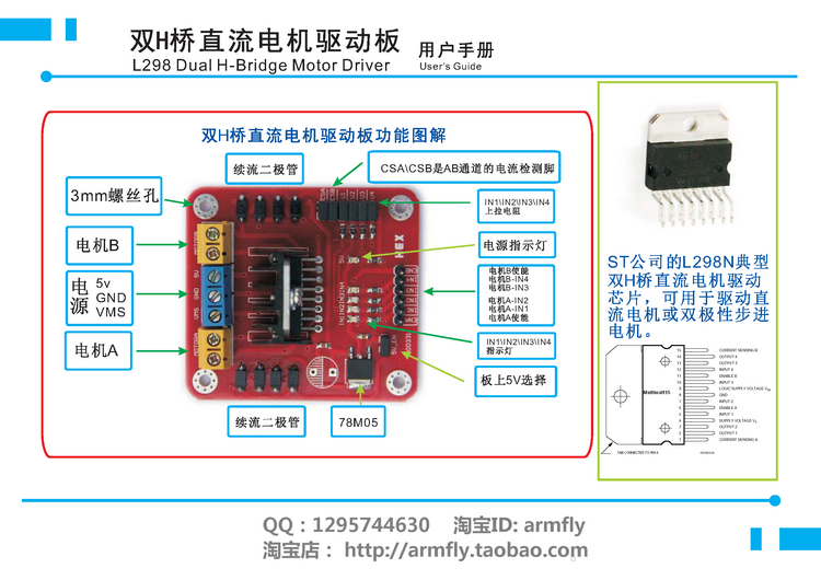

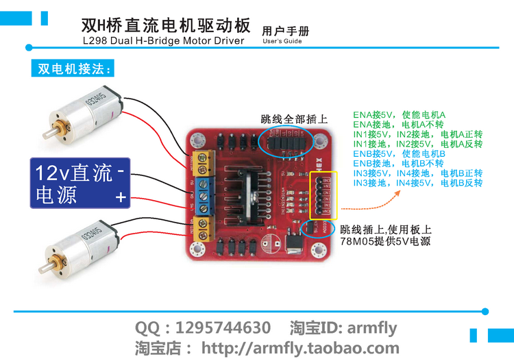

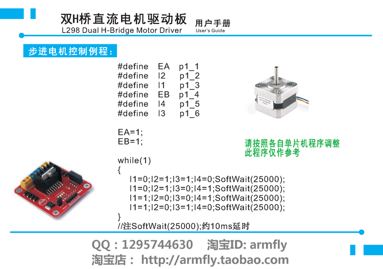

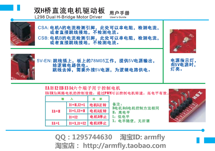

谁用过安富莱产的那个L298N的电机驱动模块,有DATASHEET吗?我想知道我要控制一路4相步进电机应该怎么接线?

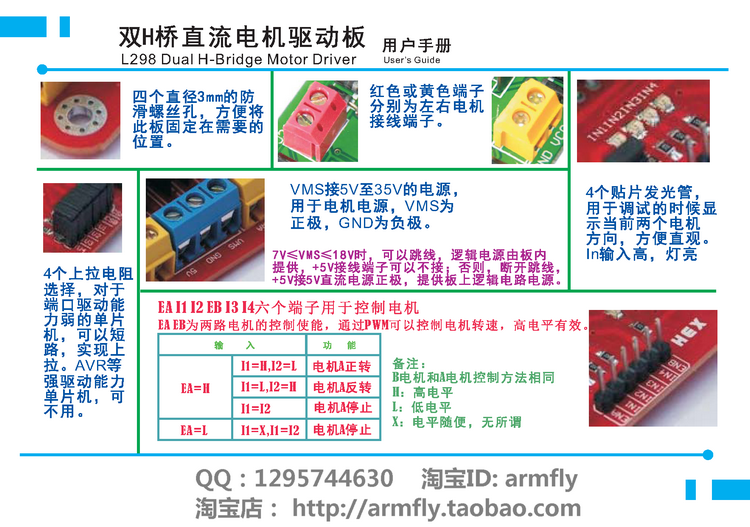

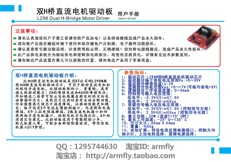

安富莱L298N电机驱动模块说明书.pdf (1.93 MB, 下载次数: 1162)
