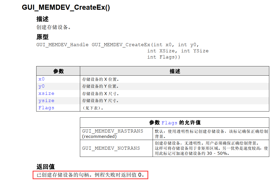

调用这个函数GUI_MEMDEV_CreateEx ()  返回0 ,原因可能是什么呢?

看下你的GUIConf.c分配的动态内存多大,然后调用动态内存剩余函数看看还剩多大,再看你这个函数需求多大,就一目了然了。

找到原因了。。还真是动态内存不够了,1M的SRAM实在捉急
