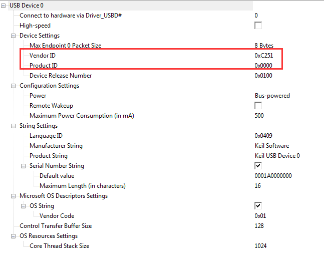

比如将之前单USB虚拟串口使用的VID和PID继续用到多虚拟串口上,那么电脑端识别的时候会出问题,仅识别出来一个设备。
卸载之前安装的,重新安装识别就正常了。
又比如之前模拟了一个U盘,如果将此VID和PID继续用到多个U盘模拟上,也会出现仅识别出来一个U盘。
虽然U盘大容量设备是免驱,也要注意卸载。
