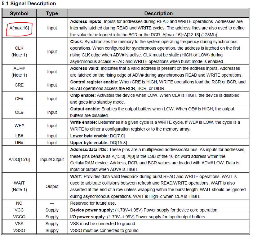

PSRAM选择:选择的是Winbond的W957D6HB系列,此系列address线的低16bit和Data线是复用的,具体出pin可看下图:
2.      驱动代码准备

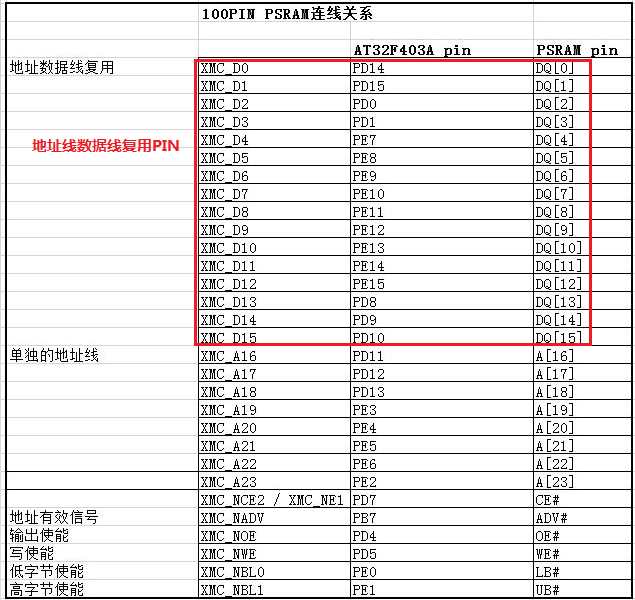

2)  XMC脚位一览
XMC所使用到的pin脚可以看如下表格:
需要将表格中的PIN脚配置成AF_PP模式,那么在开启XMC的时钟后,这些PIN就被XMC驱动了。
