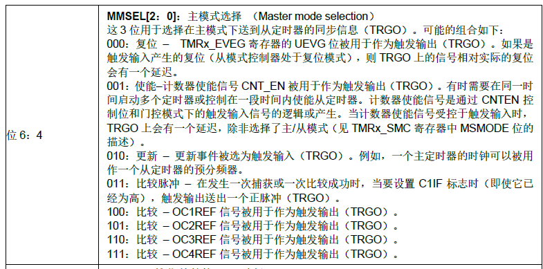

2.      什么是主定时器呢?那些定时器可以作为主定时器呢?以AT32F403A这款MCU为例吧,主定时器可以是TMR1/8/15/2/3/4/5/6/7。这里就有一个疑问了,是怎么知道这些TMR能作为主定时器的呢?这个问题的答案就藏在官方提供的手册里啦,我总结出一个快速知道此问题答案的方法,此方法不局限于AT32F403A这一款MCU,其他系列MCU也是一样;答案就是看定时器的CTRL2寄存器,如果这个寄存器里面定义了MMSEL[2:0]这几个bit位,那么就是可以作为主定时的啦。
以下MMSEL[2:0]在手册上的描述,里面可选的选项会根据定时器的不同存在差异:

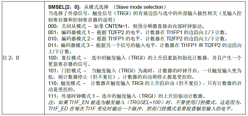

3.      什么是从定时器呢?那些定时器可以作为从定时器呢?哈哈!和前面找主定时器的方法一样,也是看寄存器啦,如果定时器有SMC寄存器,那么就是可以作为从定时器的哦。以下是从定时器的触发源的描述,里面可选的选项会根据定时器的不同存在差异:

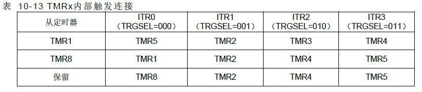

4.      搞清楚了主定时器和从定时如何找到,那么他们之间的链接关系呢?是任意组合还是有特定规则呢?链接关系是有特定规则的,那么规则在哪里呢?也在手册中,其实可以作为从定时器的TMR的SMC寄存器的后面都有附上一张表格啦,这张表格就是这个TMR的链接情况,以TMR1为例,表格如下:
这张表格中的ITRx的意思是在位从定时器选择触发源,触发源的选择也在SMC寄存器内,如下:
