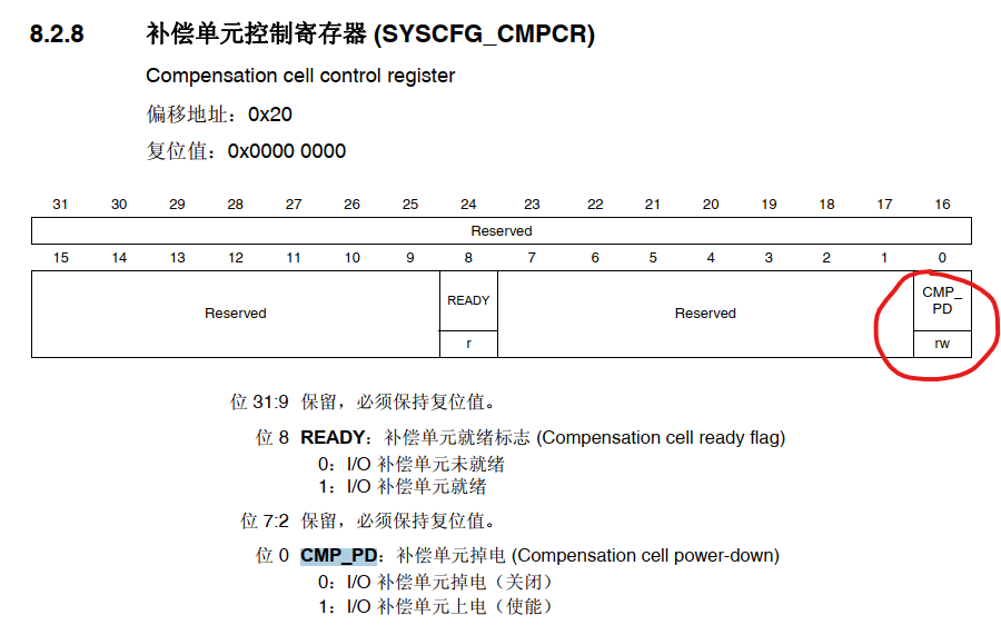

void HAL_EnableCompensationCell(void)
  *(__IO uint32_t *)CMPCR_CMP_PD_BB = (uint32_t)ENABLE;
上面的初始化代码里面补偿IO,我估计和图中的资料有关,可是CMPCR_CMP_PD_BB(0x42270400)是从哪里冒出来的,资料《STM32F4xx中文参考手册.pdf》里,外设寄存器就没0x4200_0000开头的地址。
I/O 补偿单元
默认情况下不使用 I/O 补偿单元。但是,当以 50 MHz 或 100 MHz 模式配置 I/O 输出缓冲区
速度时,建议使用补偿单元对
I/O tf(IO)out)/tr(IO)out 进行斜率控制,从而降低 I/O 端口噪声对
电源的影响。
补偿单元使能后,会设置一个“就绪”标志,指示补偿单元已就绪,可供使用。只有电源电
压范围为
2.4 到 3.6 V 时,才可以使用 I/O 补偿单元。

参考手册SYSCFG章节

代码里面使用位带处理的,我说怎么找不到定义。
