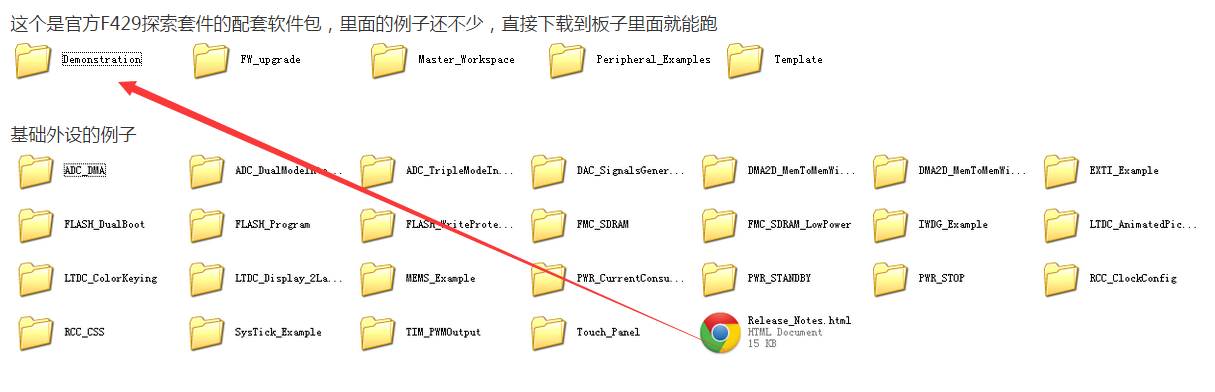

429discovery板子官方有个emWin demo的,你可以试试,看看是否存在这个问题,就在这个软件包里面
https://forum.anfulai.cn/forum.php?mod=viewthread&tid=2164
