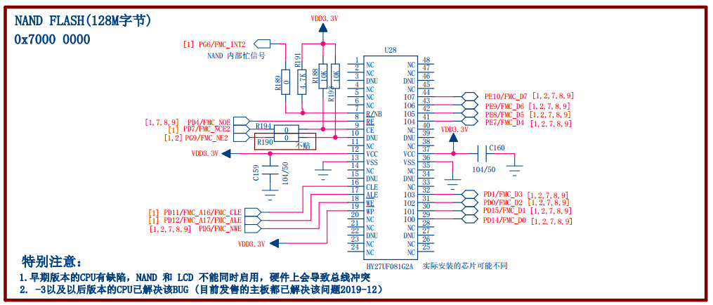

升级修改STM32-V6开发板的原理图注释(2020-01-05)
124638
发表于 2021-1-5 08:20:09 | 显示全部楼层 |阅读模式
D060-2_STM32F429BI主板原理图(2021-01-03).pdf (431.68 KB, 下载次数: 117)
论坛置顶帖标准库和HAL库网盘也都修改为此原理图。
124638
 楼主| 发表于 2021-1-5 08:25:21 | 显示全部楼层
这问题几年前就修正了,原理图上的注释一直没有去修改,特此做了修改。
专门测试了下F429上面同时使用NAND和SDRAM的bug现象(在F429硬件版本为3的已经解决
https://forum.anfulai.cn/forum.p ... 9454&fromuid=58
