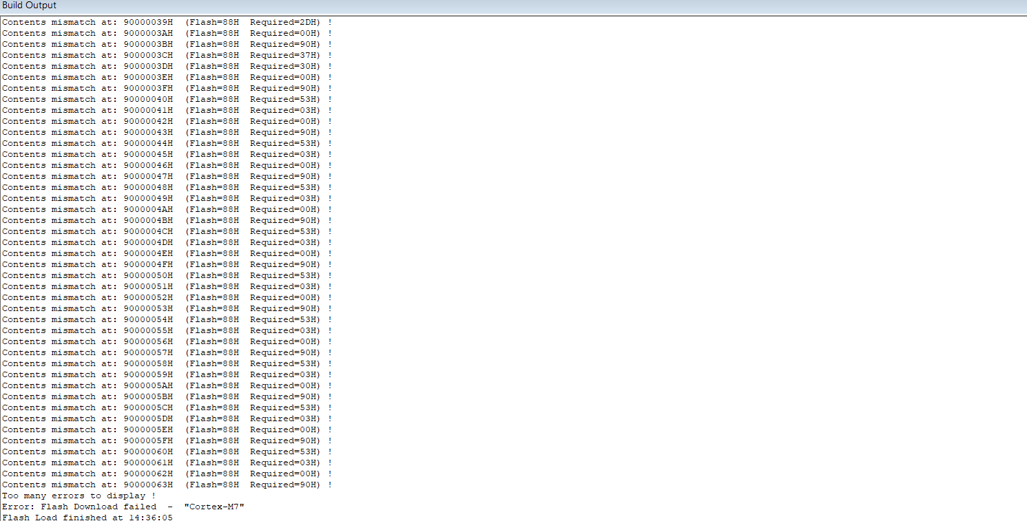

 楼主| 发表于 2020-12-28 14:19:44 | 显示全部楼层
不好意思之前图片是复制没有导致没有上传
这是报错的提示
这是报错的提示

发表于 2020-12-28 14:26:41 | 显示全部楼层
A强者的心 发表于 2020-12-28 14:19
不好意思之前图片是复制没有导致没有上传
从这个错误界面里面,我可以得到的信息是校验出错了,校验出错的话,可能是校验函数有问题,也有可能读或者写函数有问题。

发表于 2020-12-28 15:10:43 | 显示全部楼层
最好是加打印信息 这样调试烧录算法 找问题好找
