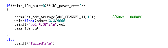

当我像图一命名变量时,图三条件成立成功打印,而当我像图二命名时,图三条件不成成立,打印failed,这是为什么呢,芯片用的是STM32L431CCT6

除了这里,还有中断里面调用吗,或者你用RTOS了,这个是关键信息。

 楼主| 发表于 2020-12-25 13:40:23 | 显示全部楼层
只有这里调用

 楼主| 发表于 2020-12-25 19:28:09 | 显示全部楼层
问题已找到,是对芯片读取flash时操作错误导致出错了

 楼主| 发表于 2020-12-25 19:29:37 | 显示全部楼层

发表于 2020-12-25 20:08:12 | 显示全部楼层
变量前面加 volatile   试试
