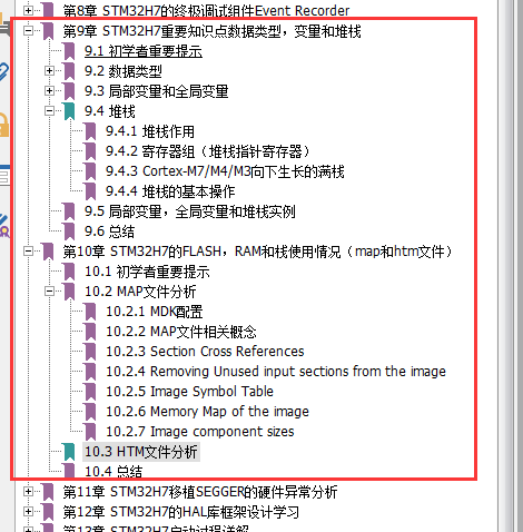

有时间的话,这两个章节学习下,有详细描述:

二楼教程第10章,重点看如何获取自己工程最大栈需求。
