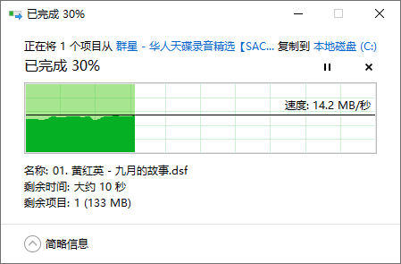

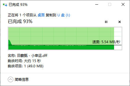

大家好。我用STM32H743IIT6加USB3300做高速TF读卡器功能,UCOSii+FATFS,TF卡工作在轮询模式。
现在我测试发现,写速度在5.5MB/S左右,读速度在14MB/S左右:
读写速度相差比较大。有什么方法可以提高写速度?谢谢。
