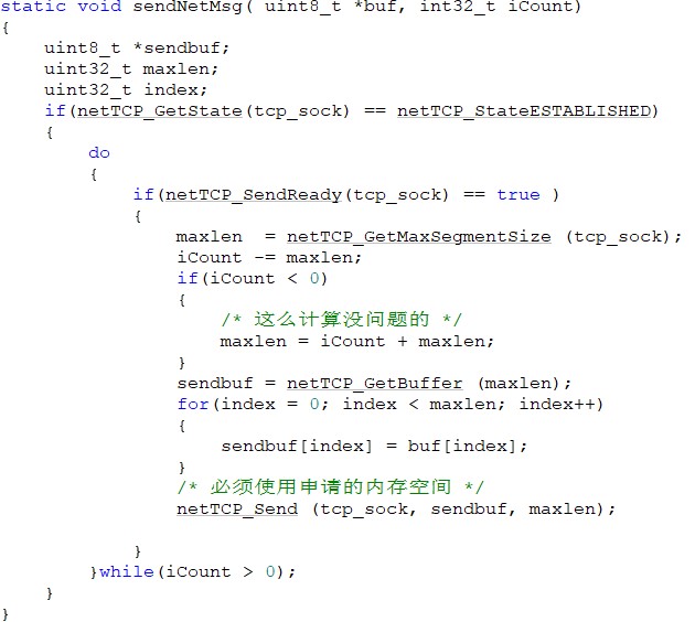

基于V7核心板,参照硬汉发布的RL-TCPnet程序,我将网络数据发送的部分包装成一个单独的函数,如下图所示,
但是程序偶然会出现hardfault的错误,请教硬汉是不是这一块可能导致内存泄漏等问题。
如果不是的话,由于我程序还涉及串口(用的bsp_usart_fifo)、CAN,请帮忙指点一下调试的方向?

发表于 2020-11-30 17:08:36 | 显示全部楼层
这么用没问题,估计是程序其它地方有问题,你再查查。

 楼主| 发表于 2020-11-30 18:02:03 | 显示全部楼层
好的,谢谢
