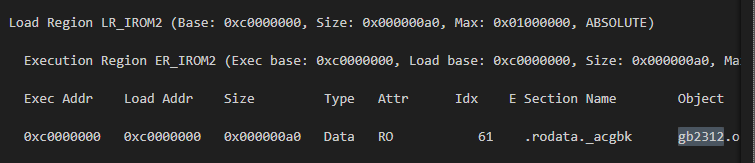

我在设置Misc conttrils :  写上这个 --keep=gb2312.o的时候,也报了相似的错误,而且按照您提的方案解决不了。
所以我不设置这个选项,编译成功后烧录时数据也放入了Flash中了。在map中的信息我搜索资料后也不太会看,发现gb2312存在于以下地方:
在这里我觉得最像,它标识了放置位置,请问是不是这个决定放置成功的呢?
124631
 楼主| 发表于 2024-10-3 09:04:35 | 显示全部楼层
wsr2580 发表于 2024-10-2 10:07
我在设置Misc conttrils :  写上这个 --keep=gb2312.o的时候,也报了相似的错误,而且按照您提的方案解决 ...
可以
