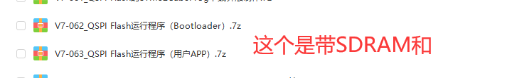

我也遇到这个问题了,楼主你是在哪个位置报错?我从bootloader跳转app后,挂在了sdram的初始化里。同样的sdram模组,单独运行时没问题,就是跳转之后初始化过不了。
发表于 2022-5-27 01:04:21 | 显示全部楼层
wsyghlf 发表于 2022-5-26 20:19
我也遇到这个问题了,楼主你是在哪个位置报错?我从bootloader跳转app后,挂在了sdram的初始化里。同样的sd ...
这个是BOOT + app,  app里面带lsdram的。
https://forum.anfulai.cn/forum.php?mod=viewthread&tid=86980
