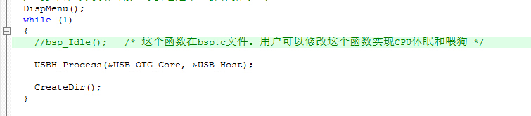

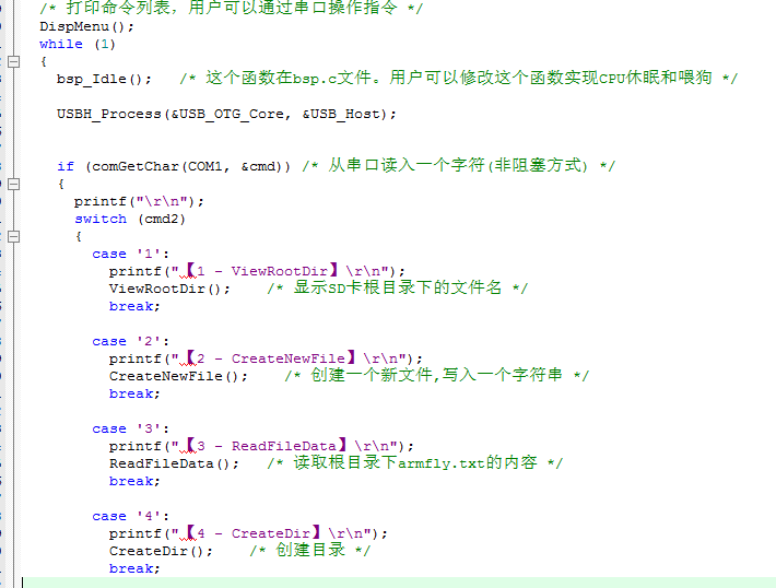

安富莱STM32-x3的407开发板,里面的u盘读写实验通过串口发送字符然后根据字符执行文件操作
但是,把    CreateNewFile();这些函数单独拿出来执行,不通过串口输入字符来执行,就无法建立文件,会卡在status = USBH_MSC_Read10(&USB_OTG_Core, buff,sector,512 * count);这里,一直返回USBH_MSC_BUSY。求解。。。。  有没有哪位大侠用过这个板子 或者对stm32 u盘读写比较了解 谢谢了!

 楼主| 发表于 2015-6-23 14:54:00 | 显示全部楼层
还是不行

 楼主| 发表于 2015-6-23 15:03:07 | 显示全部楼层
eric2013:这个函数要一直调用着:
 (2015-06-23 14:48)
就是我发的那个图  不用串口检测    把CreateDir(); 放到外面  放到USBH_Process(&USB_OTG_Core, &USB_Host);后 , 却不行。。。。

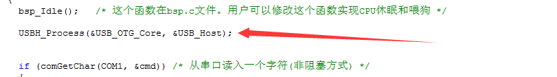

USBH_Process  函数执行不到你说的HOST_CLASS   支路里面去啊
114
135
135
