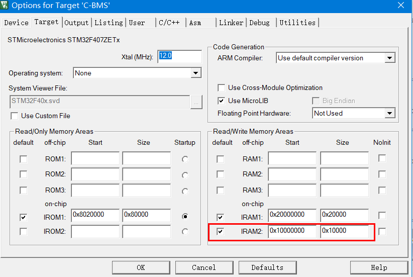

最近使用stm32F4 CCM的64KB内存用作ucosII任务堆栈,编译通过,但是上电就跳转到hardfault中
使用编译器为keil5,使用方法是百度出来的具体如下
1。设置使用ccm
2.修改sct链接文件
3 把任务堆栈放到UCOS_STK_RAM中
OS_STK InitUserTaskStack[INIT_USER_TASK_SIZE] __attribute__((section("UCOS_STK_RAM")));
把每个任务的堆栈都是这样设置
编译通过,但是上电后就发生hardfault. 任务堆栈不定位到UCOS_STK_RAM中,像这样定义OS_STK InitUserTaskStack[INIT_USER_TASK_SIZE]  程序就正常运行
是不是还有地方需要设置

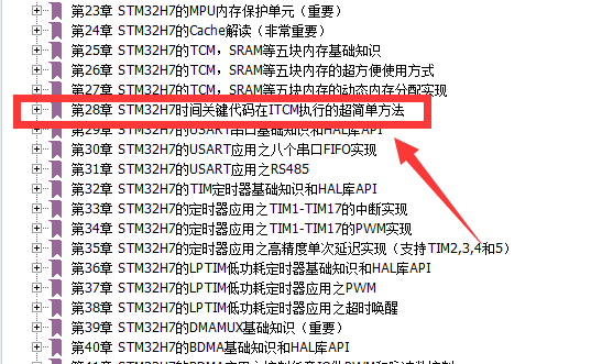

发表于 2020-10-14 02:06:42 | 显示全部楼层
方法二:
采用这个教程的方案,适用于所有STM32系列
【安富莱】STM32H7用户手册发布,重在BSP驱动包设计方法,HAL库的框架学习,授人以渔
https://forum.anfulai.cn/forum.php?mod=viewthread&tid=86980
