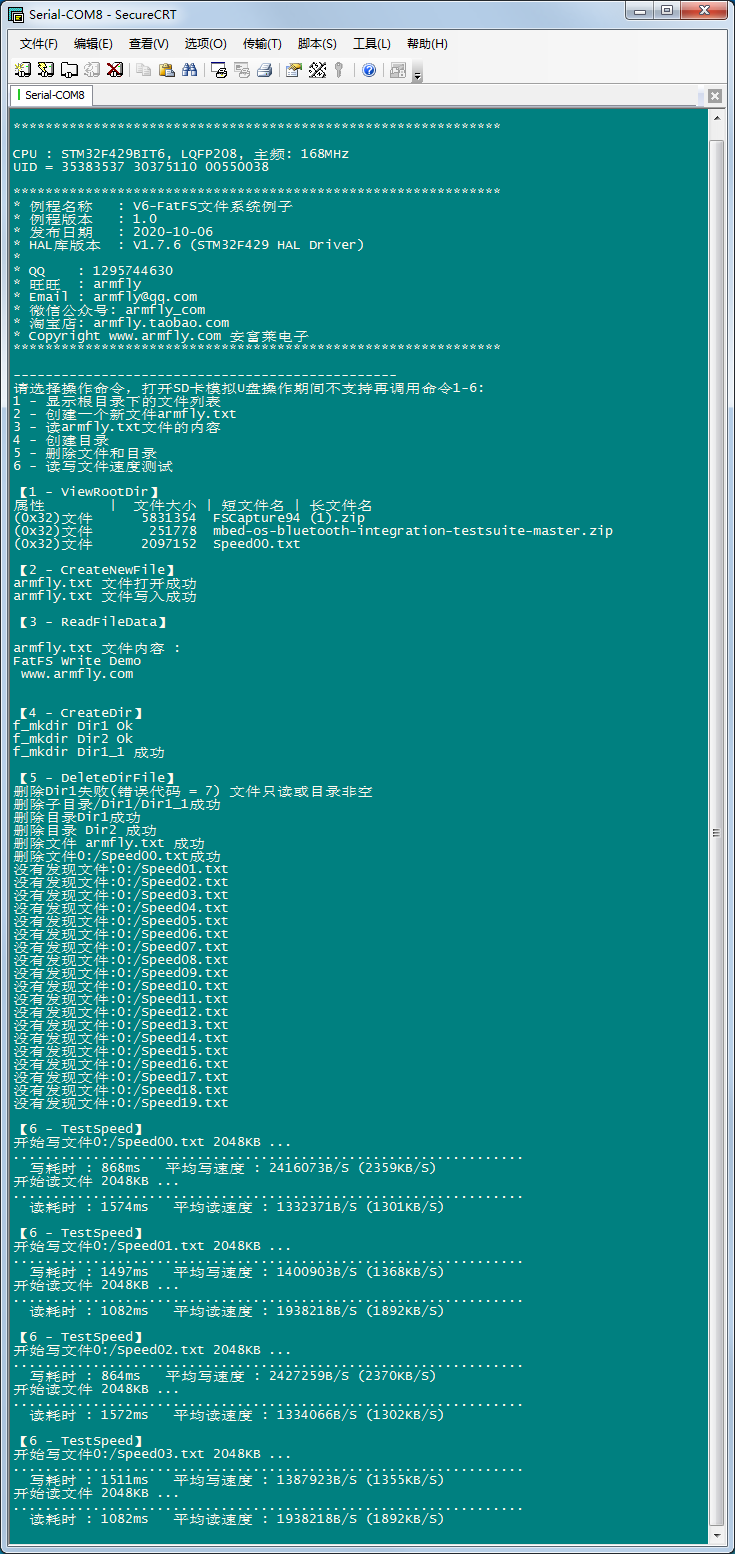

发布一个STM32F429的HAL版SD卡例子,含MDK5和IAR8.X两版(2020-10-07)
124639
发表于 2020-10-7 00:45:21 | 显示全部楼层 |阅读模式
V6-024-FatFS文件系统例子(SD卡).7z (4.93MB)
该例程移植FatFS文件系统(版本 R0.12c),演示如何创建文件、读取文件、创建目录和删除文件并测试了文件读写速度,支持以下6个功能,用户通过电脑端串口软件发送数字给开发板即可:
1 - 显示根目录下的文件列表
2 - 创建一个新文件armfly.txt
3 - 读armfly.txt文件的内容
4 - 创建目录
5 - 删除文件和目录
6 - 读写文件速度测试
