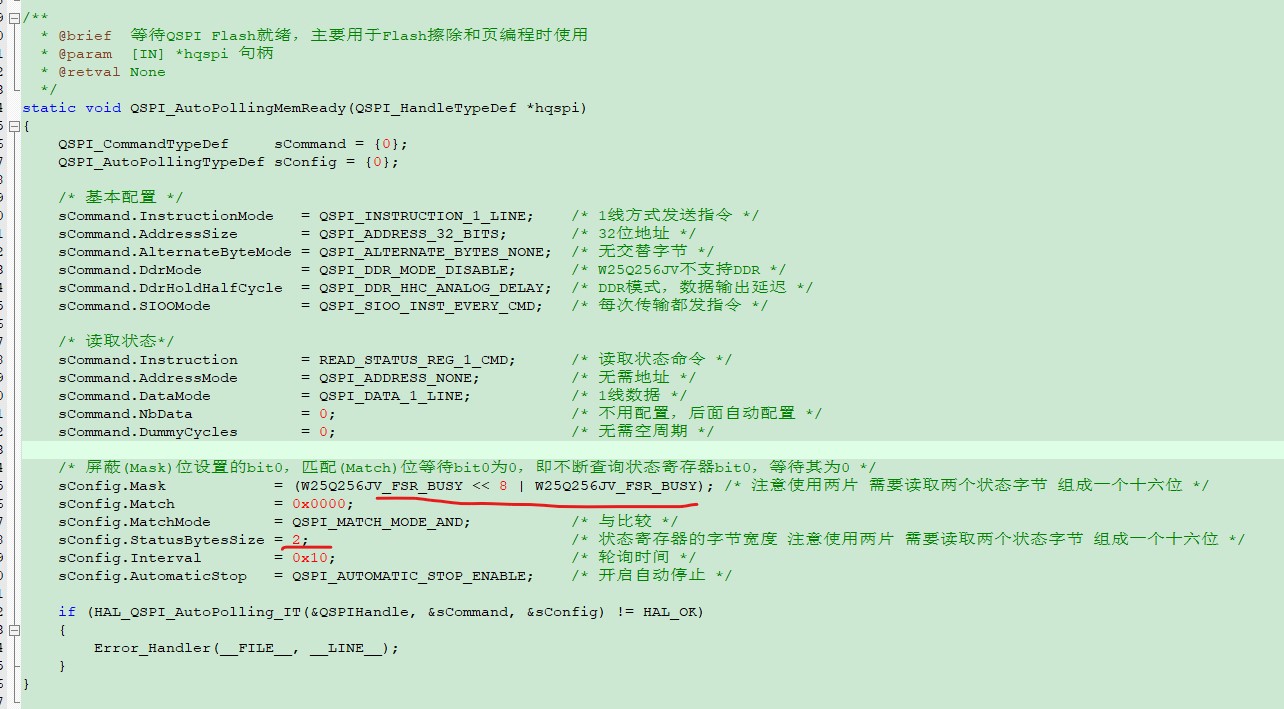

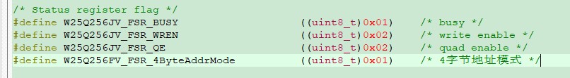

利用两块W25Q256组成的八线QSPI,在擦除和读写的过程中,偶尔出现失败的现象,经排查发现,每次读取状态寄存器的busy位,只是两块Flash其中的一块。
解决:在读取状态寄存器中的busy位时,读取两次,然后判断是否忙碌。写状态寄存器也是同理,需要发送两次。
