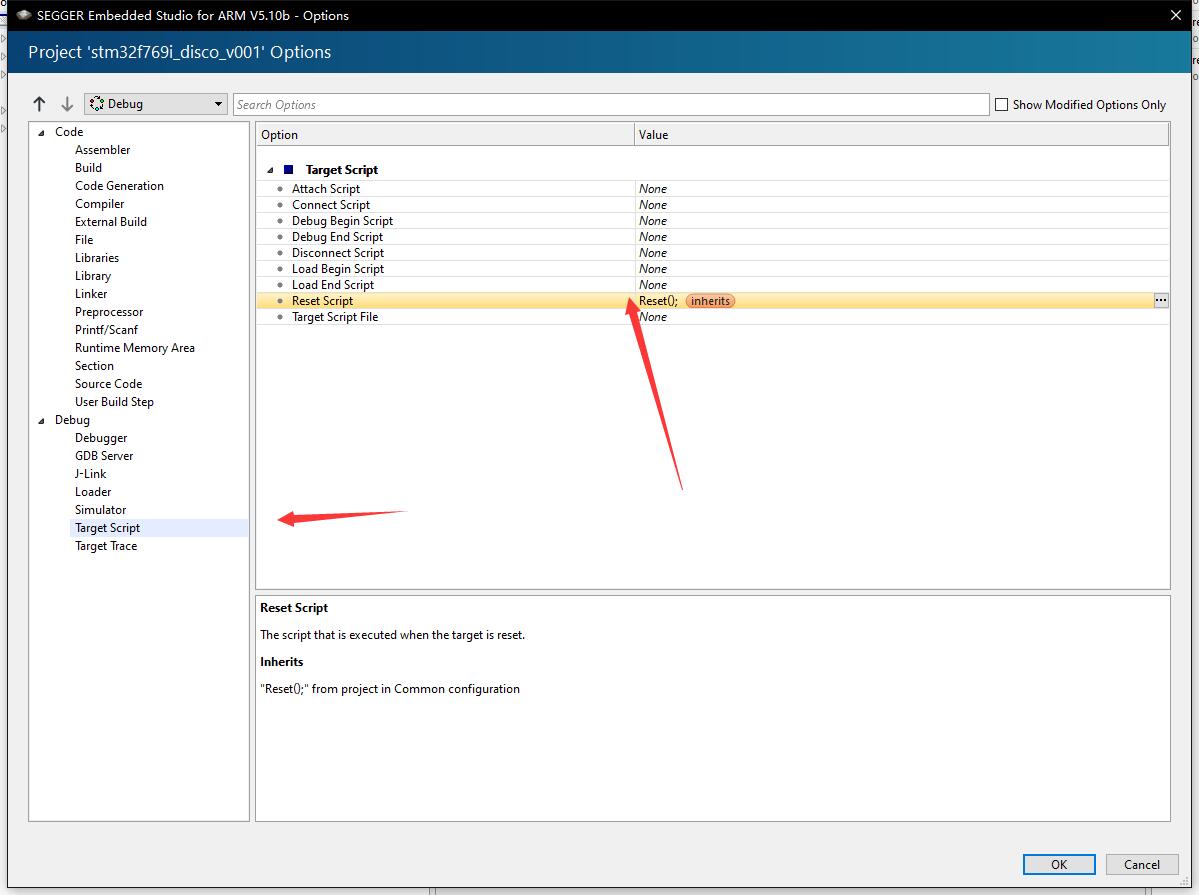

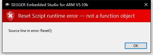

    如题,编译没啥问题,连接到jlink,也没啥问题,都能正常识别,可是点击下载到目标版的时候,提示如下图所以:
es.jpg 好像是说如下函数没有实现!!
所以问题来了,这个怎么实现的?

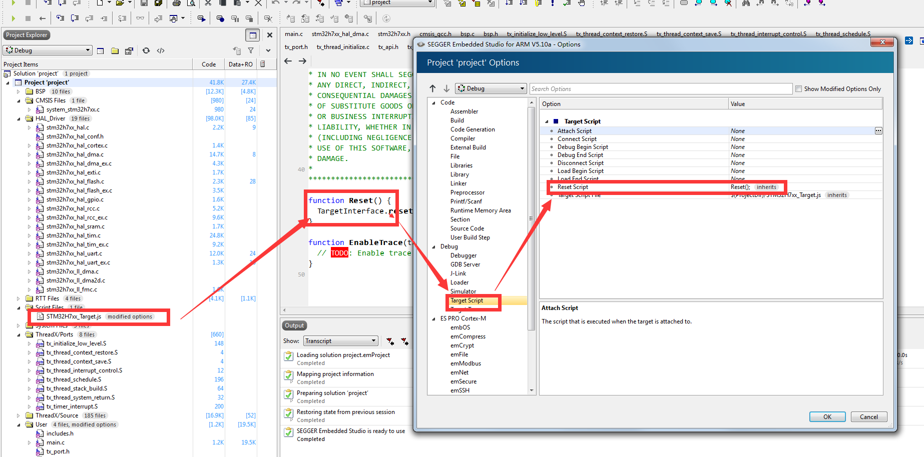

发表于 2020-9-28 08:43:46 | 显示全部楼层
下载一个我发的正常例子对比下

发表于 2020-9-29 07:03:27 | 显示全部楼层
这个就是要加上的,貌似你的移植有问题

发表于 2020-9-29 11:17:17 | 显示全部楼层
这个问题也曾经卡了我几天百思不得其姐,,,后来反复试验发现SE建立工程后,那个Target.js不能挪到其它目录,否则就无法下载程序,,,如果非要挪位置,挪完别忘了重新指定设置一下也行。

 楼主| 发表于 2020-9-29 13:26:51 | 显示全部楼层
天马行空 发表于 2020-9-29 11:17
这个问题也曾经卡了我几天百思不得其姐,,,后来反复试验发现SE建立工程后,那个Target.js不能挪到其它目 ...
确实是你这个原因,我建立工程的时候,建立的是空工程!!!

 楼主| 发表于 2020-9-29 13:27:14 | 显示全部楼层
eric2013 发表于 2020-9-29 07:03
这个就是要加上的,貌似你的移植有问题
看来确实是脚本文件没有的原因!!
