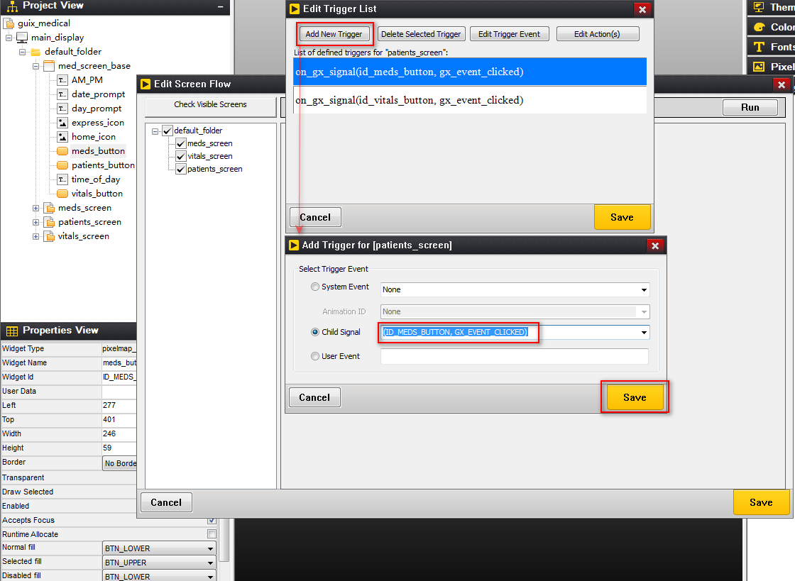

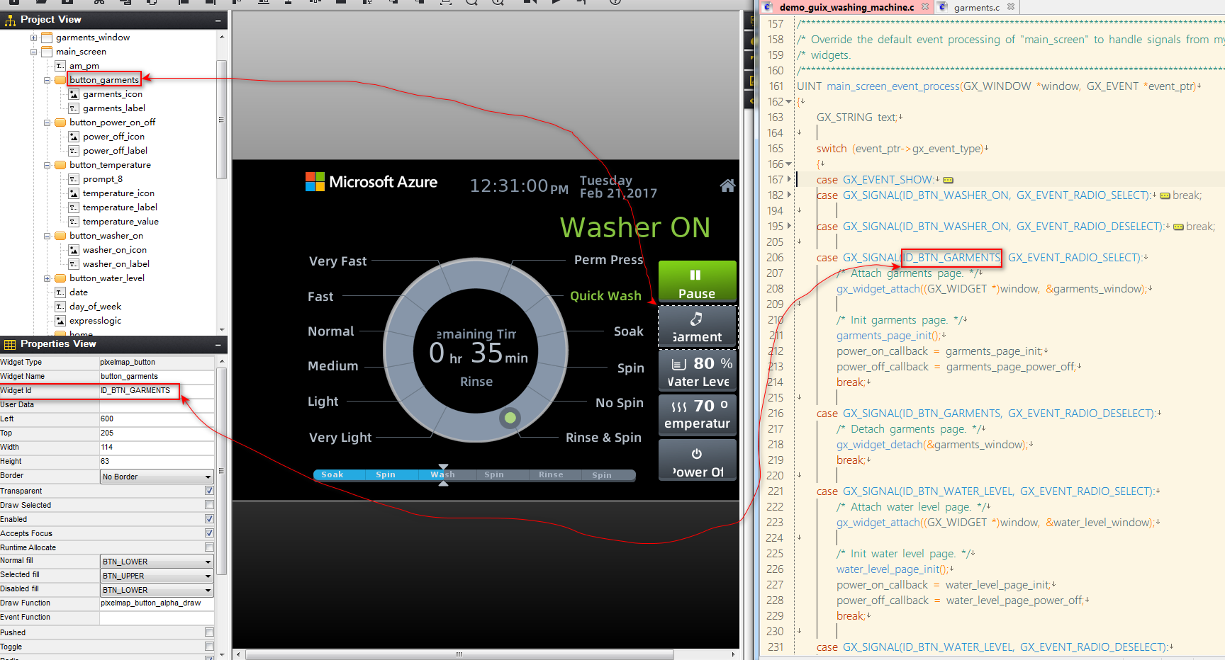

昨天花了点时间,用GUIX Studio做了几个界面,感觉真的是省时间省精力。

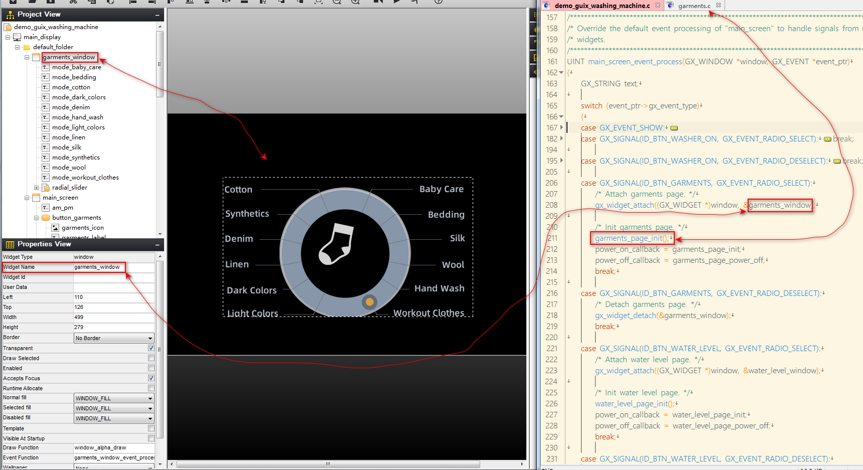

今天迫不及待地想着进一步实现一下界面切换,我是做了多个window,想用点击button来实现,翻开洗衣机那个示例,觉得应该分析得对着吧,发上来和大家交流,思路不对的地方还请指出。
不写太多文字了,截了两张图,应该能看懂。

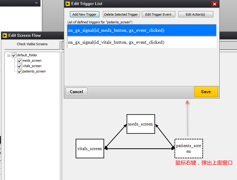

这个应该是直接写的,screen flow里面没见到各window之间的关联。
硬汉将全局和局部更新也发出来了,刚好监护仪那个例程里面好像需要修改一下。
GUIX的步伐锵锵锵。==========================================================

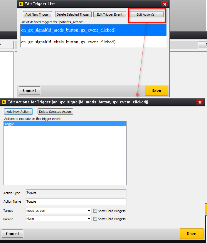

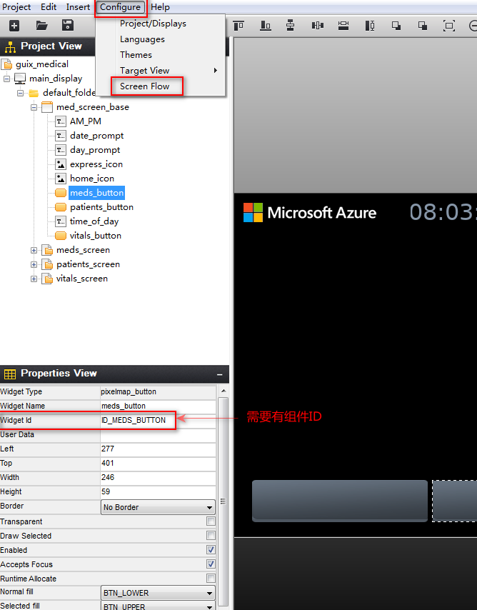

今天再琢磨了一下,其实在GUIX Studio设计界面下就可以实现,不由得感慨了一下,太特么方便了,再来点美工,美滋滋。
