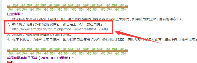

 楼主| 发表于 2020-10-9 20:12:26 | 显示全部楼层
eric2013 发表于 2020-10-9 17:18
新版RL-TCPnet V7.X网协议栈和物联网教程开始更新,配RTX5和FreeRTOS两版本,更新至第14章(2020-01-19) ...
RTE_Device.h这个头文件出现黄色感叹号?这是啥原因,以前没遇到过
18
18
 楼主| 发表于 2020-10-9 20:15:08 | 显示全部楼层
#include CMSIS_device_header 这也找不到文件,楼主。我直接下载的 v5     H7服务端例程
124640
发表于 2020-10-9 20:52:46 | 显示全部楼层
此贴问题就帮你这么做吧,剩下自己研究下。

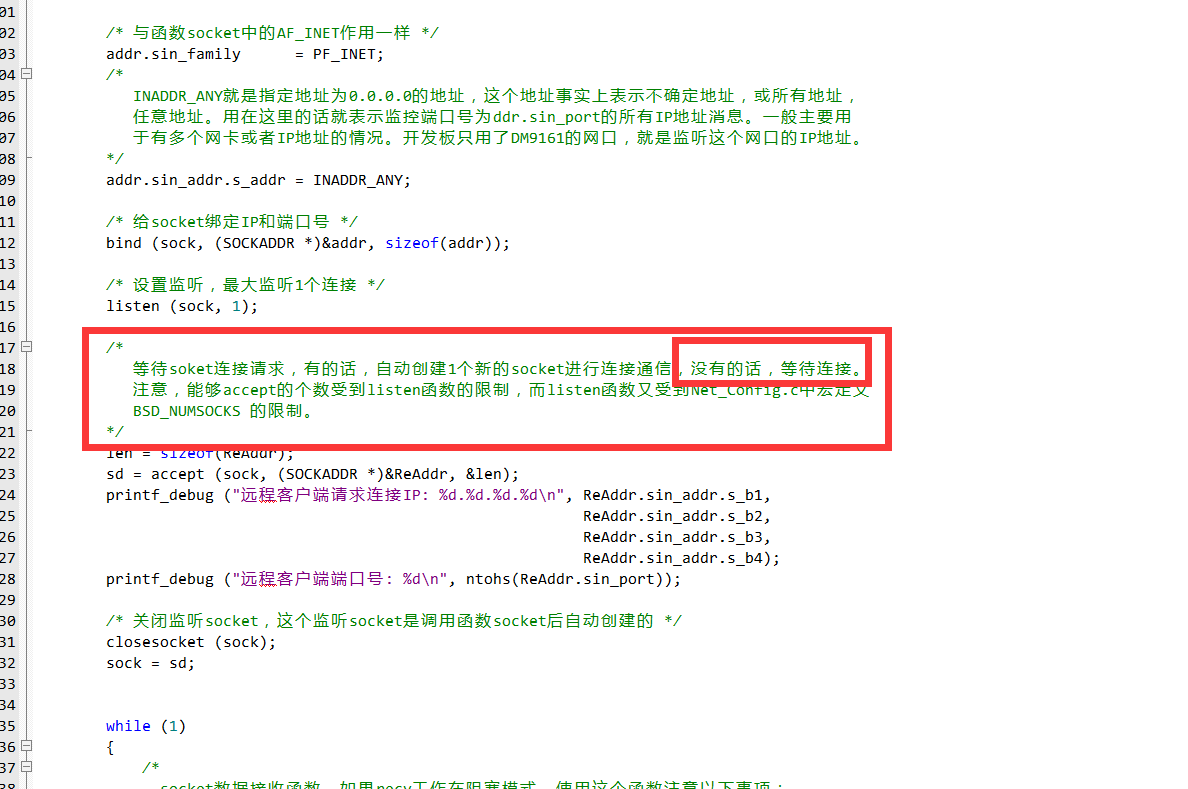

 楼主| 发表于 2020-10-10 12:33:47 | 显示全部楼层
还得请教一个问题一个服务端例子,硬汉哥 V5-1030_RL-TCPnet实验_高效的事件触发框架(RTX)这个用例中,TCPnetTest函数中第二while建立连接后为啥,3s左右才会进去。不会一直进去吗(如果没收到报文)
124640
发表于 2020-10-10 13:49:11 | 显示全部楼层
liu_lin 发表于 2020-10-10 12:33
还得请教一个问题一个服务端例子,硬汉哥 V5-1030_RL-TCPnet实验_高效的事件触发框架(RTX)这个用例中, ...
结帖
18
18
 楼主| 发表于 2020-10-10 14:09:59 | 显示全部楼层
嗯,客户端和服务端已经建立连接了,但是客户端不发数据。建立连接之后 下面收报文while ,是隔了好久才会进去,这是为啥?有点想不明白。我加您qq了,哥麻烦同意,想截图给您看
124640
发表于 2020-10-10 14:33:02 | 显示全部楼层
liu_lin 发表于 2020-10-10 14:09
嗯,客户端和服务端已经建立连接了,但是客户端不发数据。建立连接之后 下面收报文while ,是隔了好久才 ...
好。
