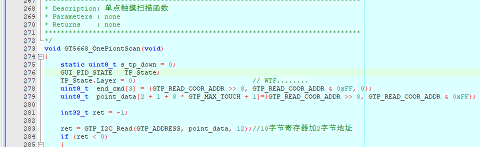

准备规范下代码,发现设置为局部变量后直接硬件异常了。
按说这个函数是把变量存到FIFO里面的。
后面再看看怎么回事。

详细是什么情况?我一直用的局部变量,没发现问题。理论上读写FIFO是值拷贝,不是指针,应该没问题

typedef struct {
  int x,y;
  U8  Pressed;
  U8  Layer;
} GUI_PID_STATE;
做局部变量时。要注意里面未用到的layer变量要赋值,不然直接fault,我测试的时候好久才发现这个bug

id写在烟上 发表于 2020-9-23 09:45
typedef struct {
  int x,y;
  U8  Pressed;
对,貌似还真是这个问题,应该给他赋个初值,下午了我试试。
 楼主| 发表于 2020-9-23 12:22:09 | 显示全部楼层
作为布局变量的话,初始化此结构体为0貌似可解决。
